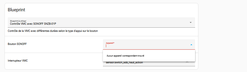

J’ai fais l’acquisition d’un SONOFF SNZB-01P.
Celui-ci est bien détecté
Par contre j’ai fais ce « blueprint »

Et dans l’automation je ne trouve pas le switch :
Le switch n’est pas dans la liste:
J’ai remarqué également que mon périphérique : Switch_SDB_Haut n’était pas visible dans la section : Aperçu , comme tous mes autres perifs ZigBee.
  • J’ai aussi acheté un autre Interrupteur de marque Aqua bien detecté etc … mais meme problème … Il y a surement un mode special pour les interrupteurs / switchs que je ne connais pas :face_with_raised_eyebrow: :face_with_raised_eyebrow:
Si vous avez de bonnes idées merci d’avance. :wink:
Et meilleurs veux 2025 à ceux qui lirons ce « sujet » :clinking_glasses:
Je suis sur une solution …
domain: update pour le SONOFF …
C’est un bouton
  • Un bouton n’a pas d’état donc il n’est pas dans Apercu
  • La seule chose qu’on stocke pour un bouton est l’heure d’appui
  • le blueprint attend un switch c’est à dire quelque chose qui fasse on/off par exemple chez SONOFF un module ZBMINIR2
