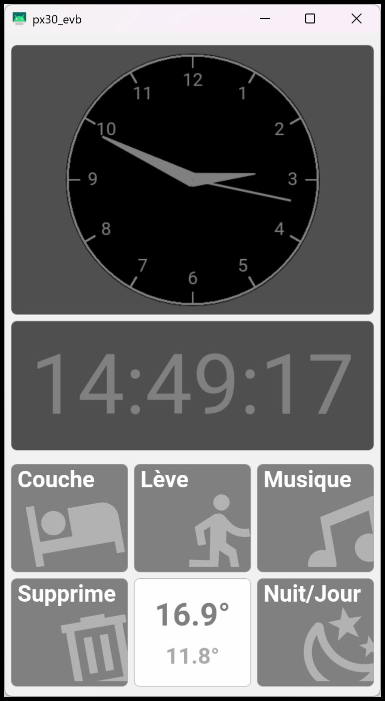

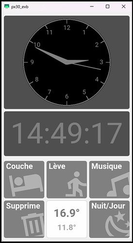

J’ai utilisé un NS Panel Pro pour en faire un réveil sur ma table de chevet, et je suis plutôt content du résultat. Il y a deux modes : jour et nuit. Je peux programmer une heure de réveil et lancer quelques scripts, températures …
Cependant, depuis la dernière version de mars je pense, lorsque je modifie des sections et/ou des cartes, tout n’est pas pris en compte. Par exemple, j’ai ajouté une carte qui s’affiche correctement sur mon smartphone, mais elle n’apparaît pas sur mon NS Panel Pro. La carte « WLED chevet salon Veilleuse » est absente, ce qui est surprenant !
La titre de la vue ne s’affiche pas non plus sur le NS Panel Pro :
J’ai essayé de désinstaller HA du NS Panel, puis d’installer aussi bien la version Mini que la version normale, mais rien n’y fait : certaines modifications ne sont toujours pas prises en compte.
Une idée ? Quelqu’un a-t-il déjà rencontré ce problème ?
Je mets également le code de la section dans laquelle se trouve la carte qui ne s’affiche pas sur le NS Panel Pro.
