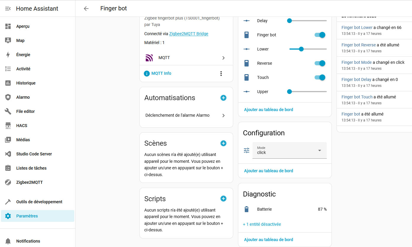

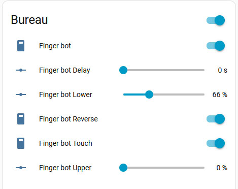

Est-ce qu’il y aurait un problème de configuration dans le Fingerbot qui permettrait d’optimiser la consommation (voir ma config ci-dessous)

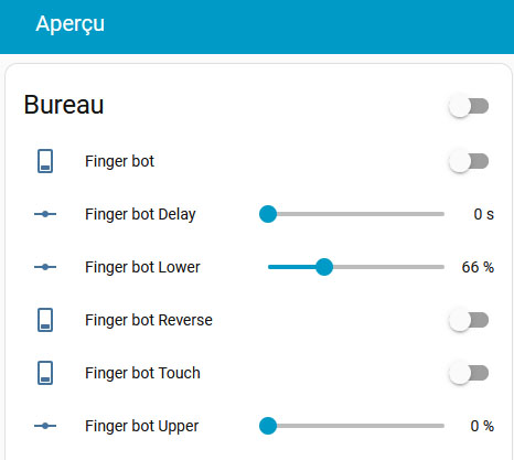

Si cela intéresse quelqu’un, en faisant quelques essais, j’ai trouvé que si je désactive tous les interrupteurs comme sur la photo ci-dessous, cela n’empêche pas le Finger bot de fonctionner et la consommation de la batterie devient très faible.
Dans mon cas : Quand il y a un déclenchement d’un autre module, alors l’action est de faire « Basculer Finger bot »,
La seule contrainte, c’est de désactiver de nouveau l’interrupteur si le Finger bot a fonctionné (car il reste dans l’état actif)
