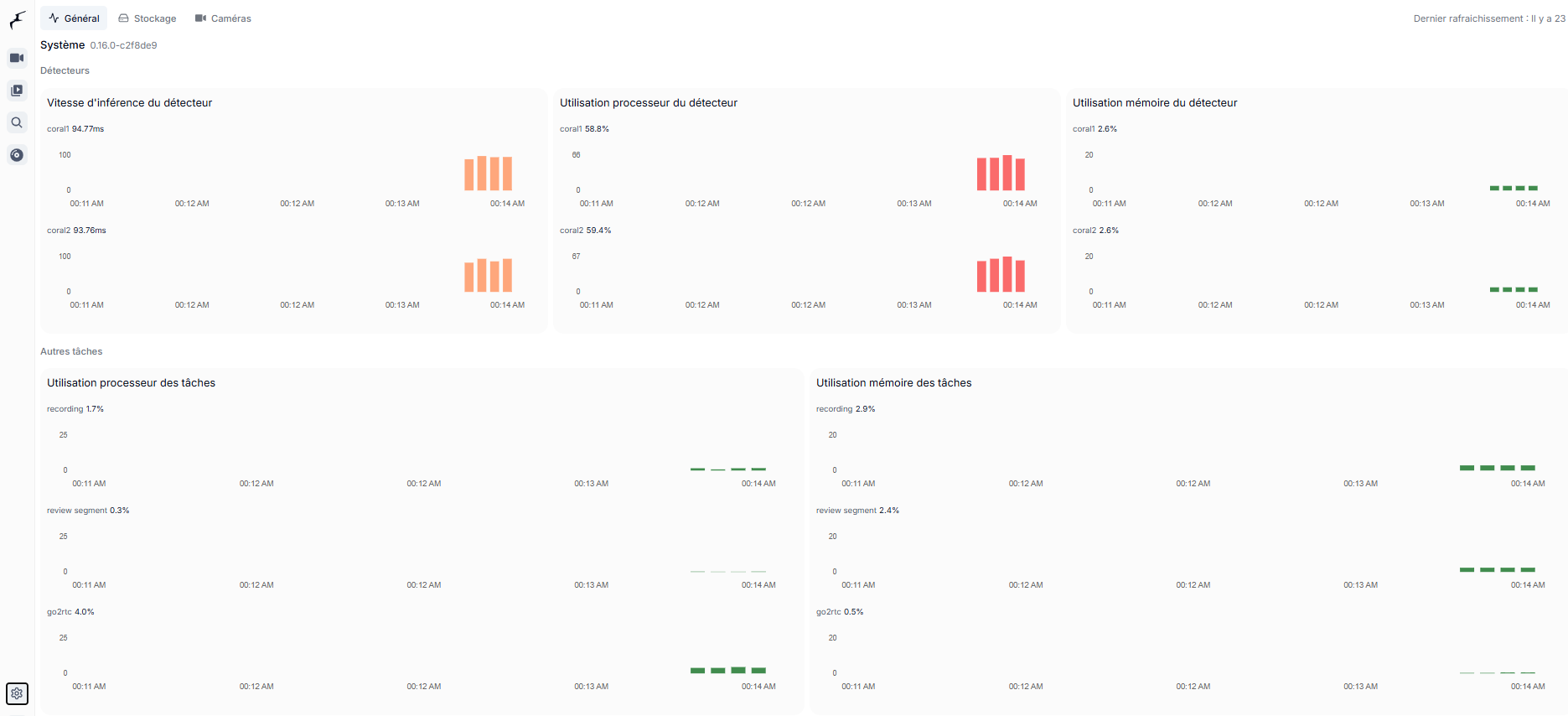

Stats Frigate(redémarré à 00:14)

Tes TPU sont détectés et utilisés. On n’arrive un peu à mes limites de compétences sur frigate. Et je n’y connais rien en machine virtuelle.
Perso, je commencerai par mettre qu’une caméra, voir si ça va mieux, en ajouter jusqu’à voir le moment ou le problème apparaît significativement.
je vois aussi du ffmpeg, qui est sûrement du transcodage ; donc peut-être que ces caméra consomme plus à cause de ça aussi ?
