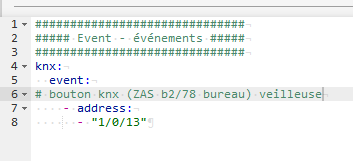

J’ai créé un event pour récupérer le télégram knx correspondant au bouton :

Tu fais confusion, quand tu déclare un event dans la configuration yaml c’est juste pour autoriser son écoute par le service knx_event, pas pour créer une entité directement exploitable. Il faut le traiter avec une automatisation.
Mais je ne sais pas bien comment exploiter le télégramme knx (event) dans HA.
Les exemples que l’on t’as donnés plus haut sont des automatisations utilisant « event »
