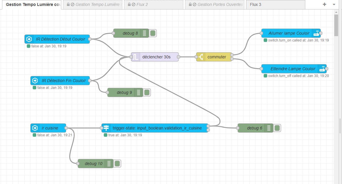

J’ai deux detecteur IR toujours en service dont le fonctionnement va bien.
je bute sur le probleme suivant, je voudrais y greffer un troisième IR qui ne sera mis en fonctionnement que si un bouton poussoir virtuel est enclenché.
Le BP virtuel existe, il fonctionne mais je n’arrive pas à le mettre en place avec Node-red.
J’ai suivi une video pour la creation du bouton virtuel, puis utilisation du Trigger-state.IR cuisine est déclenchée, on fait l’action.

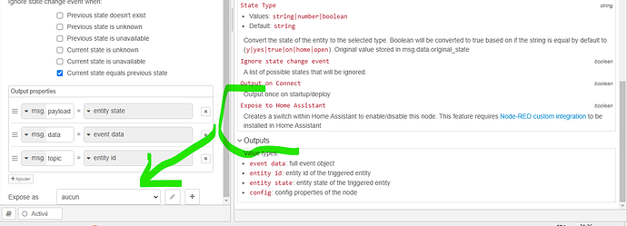

Voici ce que tu peux utiliser pour créer un vrai bouton sur HA qui déclenchera un flow sur NR.
https://zachowj.github.io/node-red-contrib-home-assistant-websocket/node/button.html

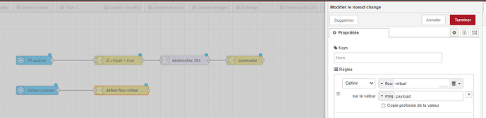

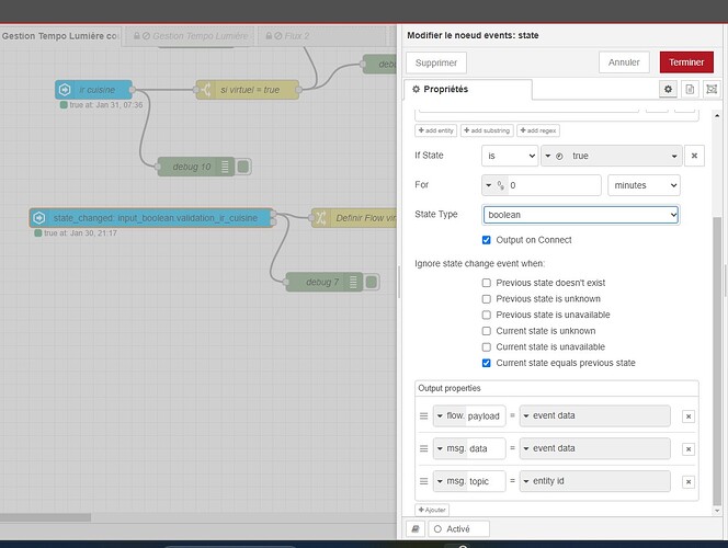

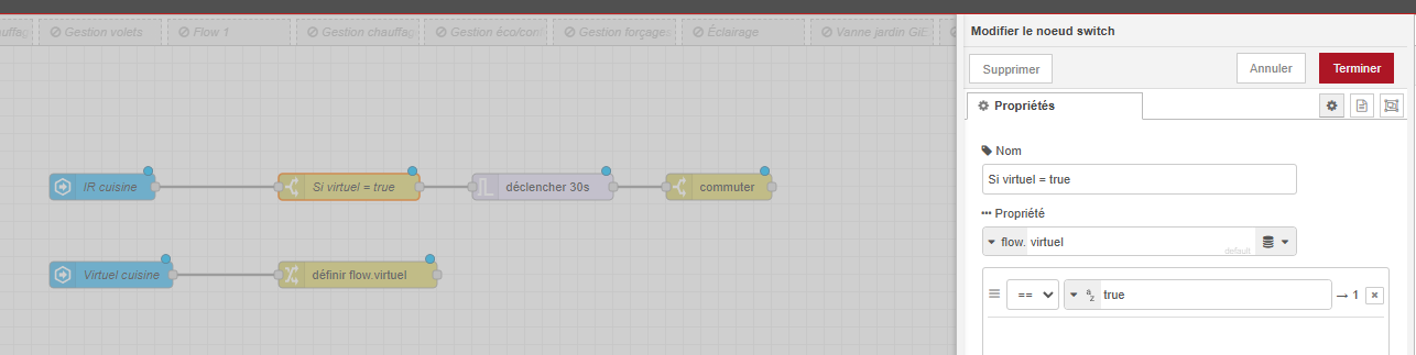

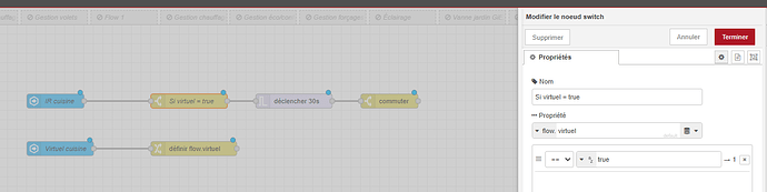

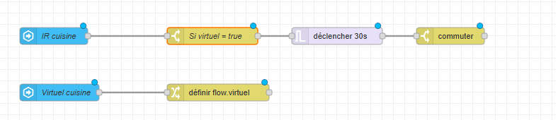

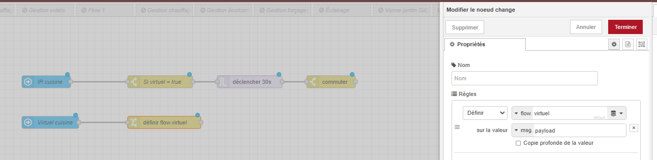

Hello, quelque chose comme ça ?
En gros, tu stockes l’état au changement du virtuel dans une variable « flow.virtuel » qui laisse passer l’R cuisine à l’aide d’un change, en cas de valeur à « true » de flow.virtuel.
Si quelqu’un sait directement faire le test du vrai virtuel dans le change, je suis preneur, merci.

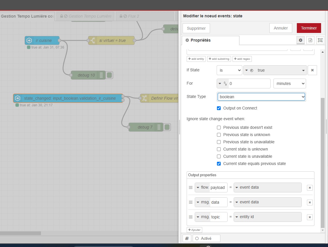

Merci de te pencher sur mon probleme !

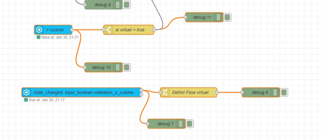

Amors j’ai dessiné ta config, et renseigné les parametres suivant ta copie écran, masi je dois me tromper dans le parametrage du state-changed car y n’y a pas d’action sur IR Cuisine si le bouton virtuel est enclenché.
Peut tu me dire comment parametrer ce State-changed ?
je suis impatient de faire fonctionne ce montage…

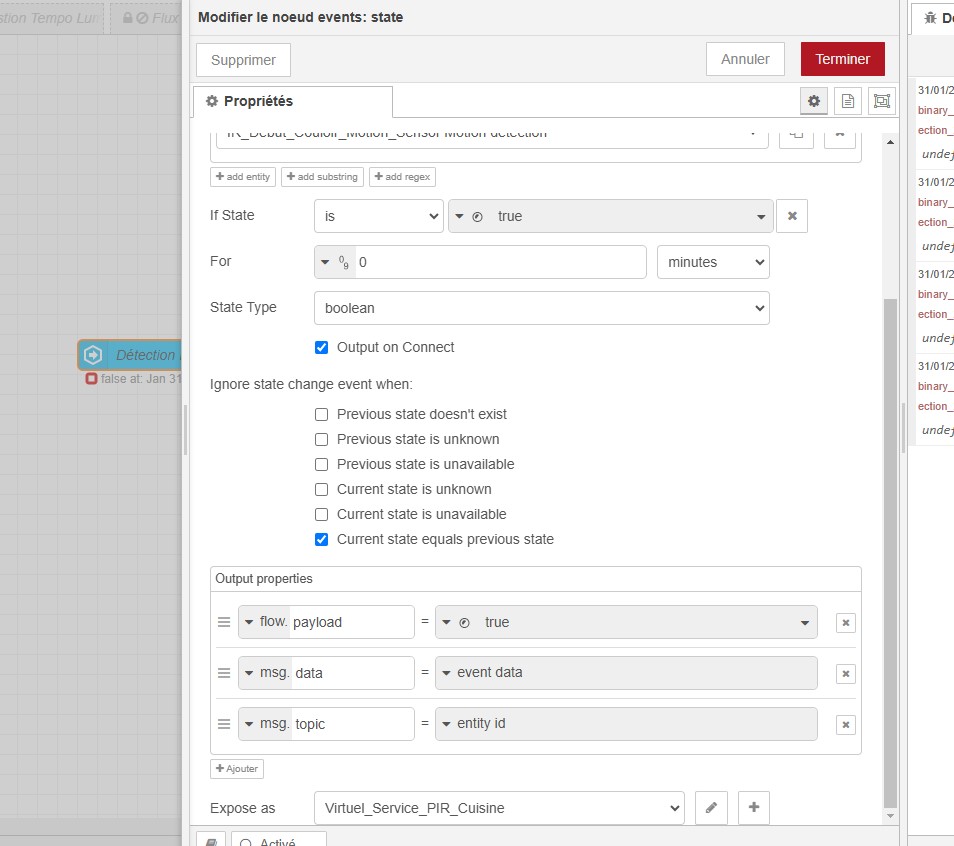

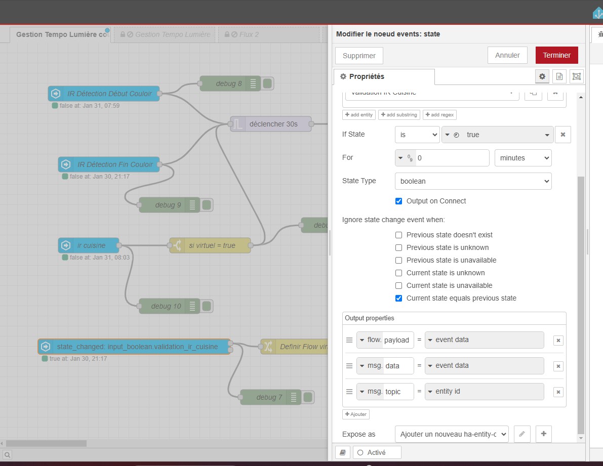

Encore plus simple en exposant le trigger dans HA
Pas besoin d’avoir à tester l’état dans le change

Je souhaite copier votre configuration par l’exposition du trigger dans HA, mais la fenetre de configuration ne comporte pas cette case !

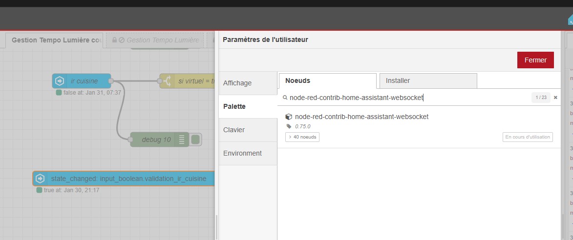

J’ai bien verifié que Nod-Red Compagnon soit bien installé sur ma box, c’est le cas voir copie ecran de la palette NODE-RED.
Comment obtenir cette case ?
Merci d’avance
Michel2B
Ça c’est dans la palette NodeRed. Le « compagnon » s’installe du côté HA. C’est très bien expliqué dans la doc sur github… installation via HACS, comme pas mal d’intégrations.
oups, je viens de verifier, NODE-RED Compagnion n’était pas installé !
Je viens de l’installer à l’instant…

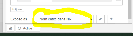

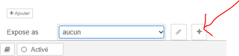

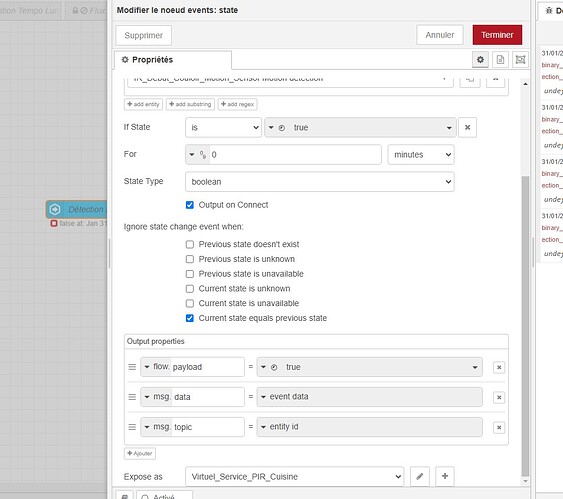

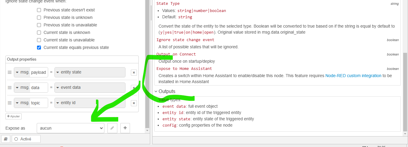

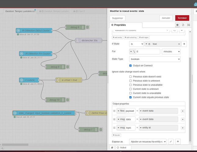

Quand je parametre maintenant mon noeuds event state j’ai bien l’option Expose as ajouter ha-entity et là je suis bloqué !
il y a bien la coche + pour ajouter le Serveur HA etc…
Qu’est ce je rentre comme parametres ?
Si quelqu’un pouvait m’éclairer ?
Michel2B

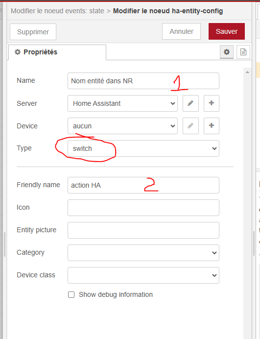

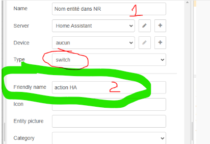

Il faut commencer par faire un ajout avec le +
Ensuite en 1: peu importe le nom
en Type: switch
en 2: le nom de l’entité qui sera remonté dans HA action HA dans l’exemple)
finir par Sauver
S’assurer que ce que tu as renseigné dans le 1 de la fenêtre précédente remonte bien ici
Finir en validant sur Terminer puis Déployé.

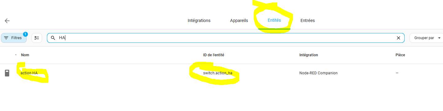

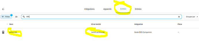

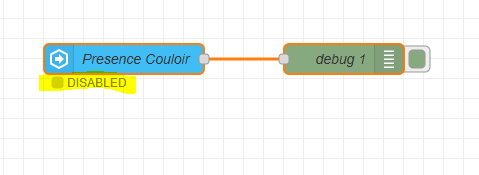

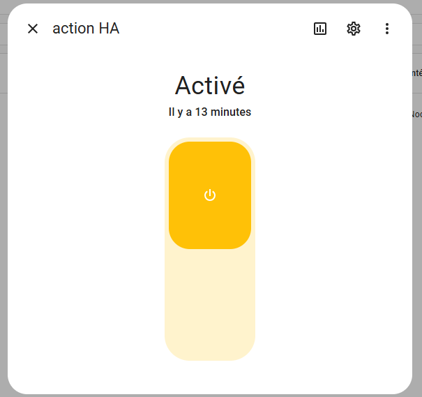

Maintenant sur HA tu dois retrouver l’entité

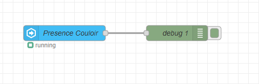

Le résultat:
lorsque le switch sur HA est activé
Le trigger est en running donc ton flow est actif
Lorsque le switch est désactivé
Le trigger est DISABLED donc ton flow inactif

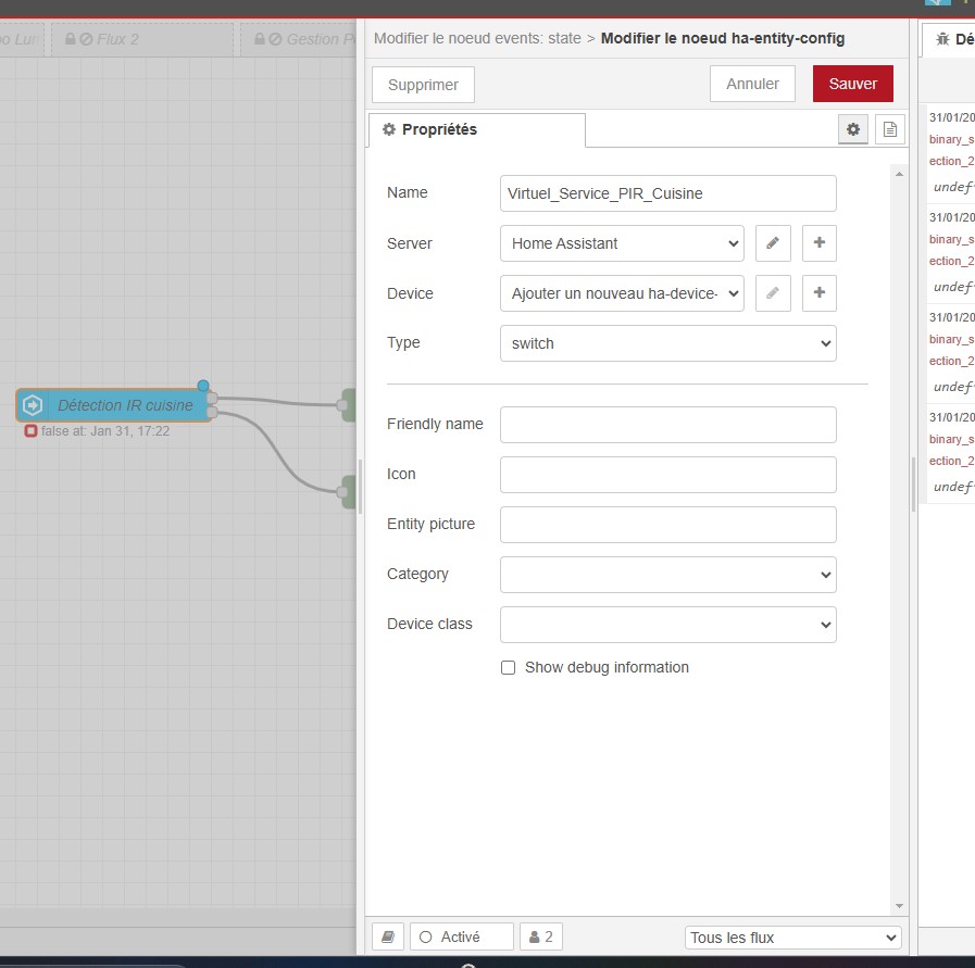

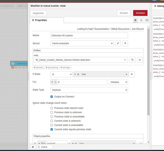

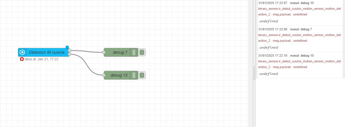

Je viens de parametrer mais je n’ai pas de bouton action HA dans les entités.
Dans la fenetre « Modifier le noeud ha-entity-config » j’ai:
  • Name : Virtuel Service PIR Cuisine
  • Service: Home Assistant
  • Device : J’ai toujours « ajouter un nouveau ha-device » ! ! !
  • Type : Switch

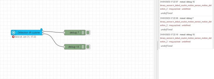

Lors de la simulation, Debug 15 m’affiche: msg.payload: undefined
Le PIR est bien un booléen !
Sur votre panneau de config sous Device vous avez sous Device: AUCUN !
J’espere que j’ai été clair.
Michel2B
Tu as oublié de remplir le Friendly name.
le numero 2 dans la capture
C’est bon, j’ai mon bouton !
