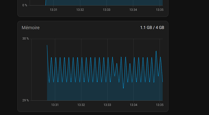

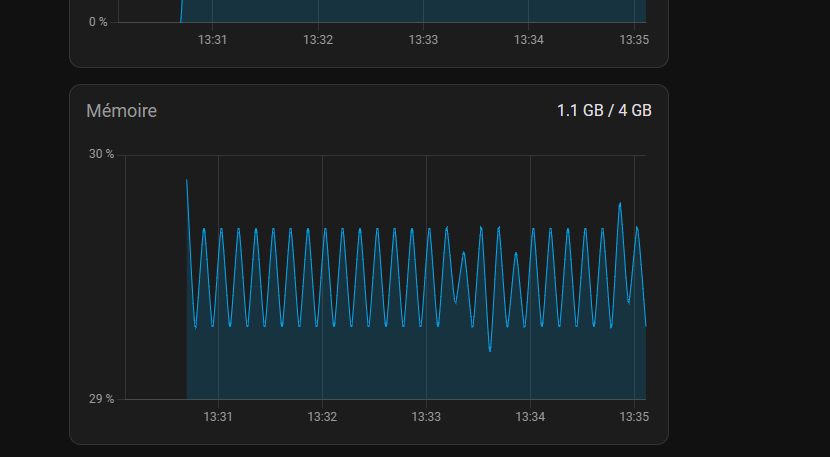

petite interagation:

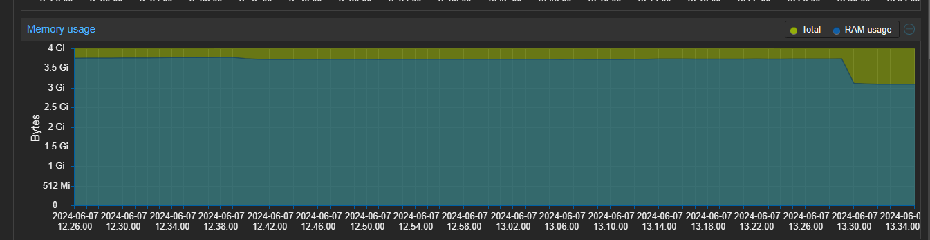

lorsque je regarde l’utilisation de la mémoire dans HA, je suis à environ 20-25%,
mais lorsque je regarde l’utilisation de la mémoire de la VM (proxmox), je suis à plus 75%.

Pas de problème en soit.
regarde ce topic le sujet est abordé :
« En gros la VM prend de la RAM mais ne la rend pas donc accroissement dans Proxmox mais à l’intérieur de la VM Haos se débrouille ».
Accroissement de l’utilisation de la mémoire pour HAOS en VM Proxmox - Entraide Home Assistant - Home Assistant Communauté Francophone (hacf.fr)
Il faut plus faire attention au swap.
