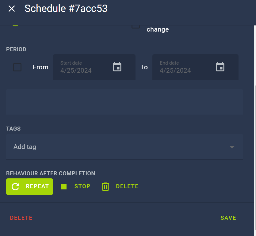

j’ai un autre souçi (mais léger), je n’arrive pas à trouver l’option pour changer le titre des differents « schedule ». je peux changer le titre général mais pas chaque « schedule ». QQn peut m’aider?
C’est dans les options, nom. Tu sélectionne ton scheduler créer et va dans option.
Merci WarC0zes pour ta piste car dans mon panel le « nom » n’apparait pas, d’où ma question (voir capture écran dessous) J’ai juste la case vide et forcement je n’ai pas fait attention.
Mais maintenant ca fonctionne.
Encore merci
Ton thème qui doit faire bug la carte :wink:
AH mais c’est pas en français toi ?
Oui, c’est possible que le thème modifie la mise en page.
je prefere en anglais, c’est plus facile pour moi pour trouver les references sur des tuto anglais( plus nombreux) lors de mes recherches sur mes soucis d’installation ou de configuration. Une habitude.

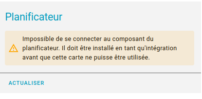

Salut @NicNac
Faudrait donner plus détail.
Du genre capture ou log :wink:
Voici la vue et le message PLANIFICATEUR
Scheduler
Merci pour ton aide.
Après un reboot de HA, j’ai ouvert la page appareils et services, puis intégration et je constate qu’il y a un premier item SCHEDULER COMPONENT que j’installe…
Puis dans intégration Ajouter une intégration que je trouve SCHEDULER…
Miracle, je peux utiliser… avec la carte scheduler.
Résolu.
