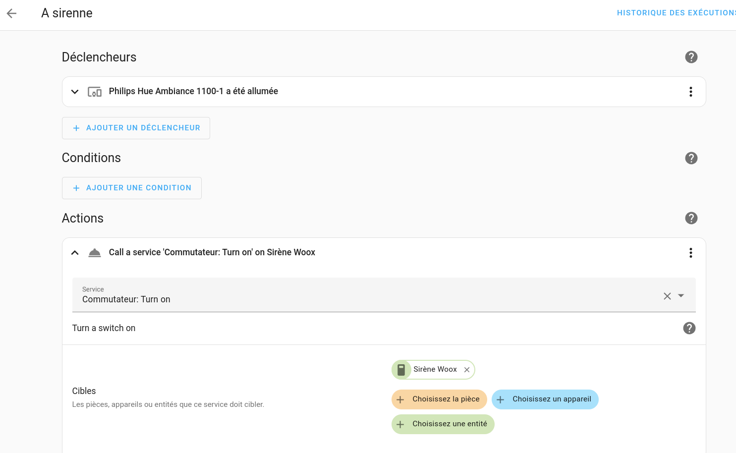

Tu n’as pas lu la suite !
Il te faut faire une automatisation, voir image
avec ton Déclencheur et dans action ton « action »

Tu a déclaré ton switch.
Maintenant tu vas dans automatisation et dans la partie action tu sélectionnes service puis switch.turn_on et enfin l’entité déclarée.
Tu n’as rien de plus à déclarer que ce que tu as déjà fais

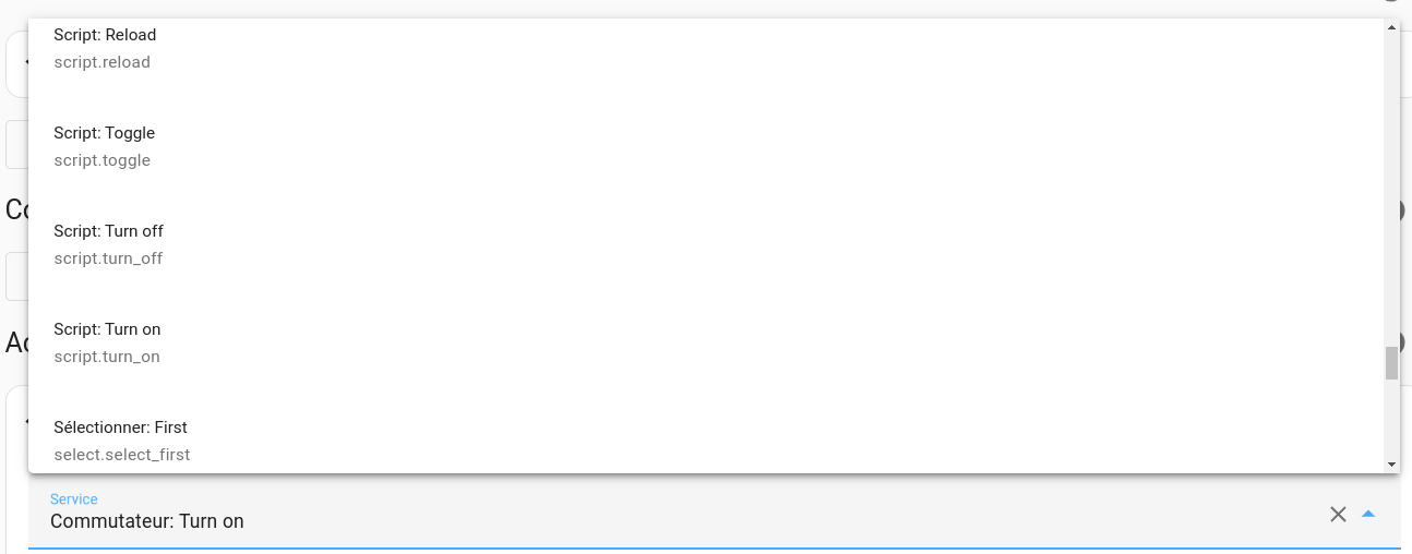

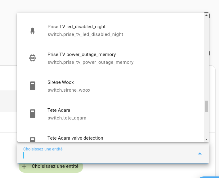

En fait, c’est bien plus simple que je ne pensais, merci pour ton aide et m’avoir mis sur la piste.
En fait, pas besoin d’ajouter la fonction Action dans mes .yaml
Il faut tout simplement aller chercher le bon service
Sélectionner mon Action : Commutateur: Turn on
Puis mon Entité : switch.sirene_woox
Le code yaml
alias: A sirenne
description: ""
  - platform: device
    type: turned_on
    device_id: 6075b985f993a0c3b695a209c41c0e99
    entity_id: 808ed3d20378021ca8cd3bddc520da75
    domain: light
condition: []
  - service: switch.turn_on
    data: {}
Pourquoi faire simple :grinning:
La dans mon exemple, quand une lumière s’allume, la sirène se déclenche.
C’est exactement ce que je cherchais.
