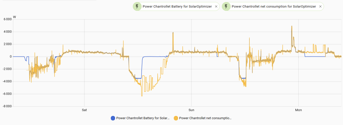

Je reviens aux nouvelles,
Voici la tete de mes 2 sensors sur mes 2 WE:
Je suppose que le soucis est là, mais quoi changer?

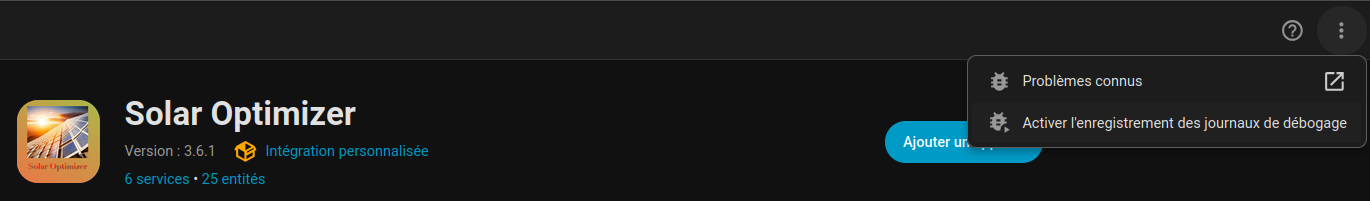

Mon Solar Optimizer ne fonctionne pas comment mettre en route les logs et ou trouver le fichier des logs.

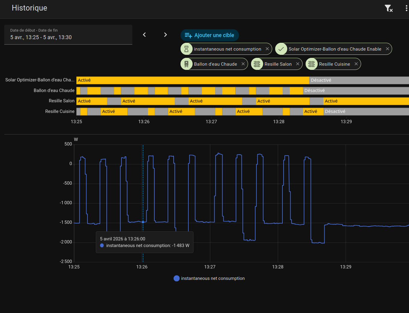

Salut @Jean-Marc_Collin ,
En ces périodes de fort excédents solaire,
je remarque un souci avec la gestion des équipements allumé mais qui ne consomme plus (ballon d’eau chaude)
En résumé, Solar Optimizer l’arrêt en pensant économiser 1150w et ainsi, il allume un équipement en même temps pour 1680w.
Or comme le ballon est déjà chaud, mon power_consumption passe de -1476w a 215w (~ -1476w+1680w)
du coup, SO fait une boucle pas cool pour la conso :
mais si je déactive l’équipement ballon eau ( switch.,enable_solar_optimizer_ballon_d_eau_chaude) SO a le bon comportement (cf graph après 13h28m27s)
jusqu’a 13h26:
net consumption stable a environ -1476W ( cf power_consumption=-1476.00 )
13:26:03 : SO choisi d’éteindre le ballon d’eau d’allumer la résille Cuisine:

comme on a allumer la Résille Cuisine , le net_compustion est passer de -1470W a 215w
du coup l’itération suivant il arret le device « Resille Cuisine »:

Hello @roumano,
Allumer un équipement qui ne consomme pas n’a aucune incidence. Le coup d’après, la puissance disponible sera la même et donc un autre équipement sera allumé.
Ton cas, est symptomatique d’un équipement mal configuré pour lequel la puissance configurée est inférieure à la puissance réellement consommée une fois allumé.
Exemple:
conso nette -100,
Eqt 1 puissance configurée: 90
Eqt 1 puissance effective : 110
A chaque cycle, SO va allumer / éteindre eqt 1. Puisqu’avec 90 de configuré, SO pense qu’il peut l’allumer mais si la conso effective est de 110 la conso nette va repasser positive et il sera donc éteint au prochain cycle.
Mon souci (que je pense car c’est une supposition de comment fonctionne SO) n’est pas que SO allume un équipement qui ne consomme pas, mais qu’il en éteint un qui consomme pas en supposant qu’il vas récupérer l’énergie paramétrer dans l’attribut Puissance Maximale ET qu’en même temps il en allume un autre:
donc mon exemple plus haut, A l’instant T, net consumption = -1476W
d’après les logs et ce que j’en ai compris, a ce moment SO décide de :
Donc a l’instant d’après net consumption vaut -1476W + 1680w (donc valeur en positive) donc il éteint immédiatement la charge qu’il vient d’allumé, ce qui fait un yoyo qui se répète plusieurs fois.
Si tu confirme qu’il fait ça, l’une des solution serait que SO fasse son travail par étape, d’abord il éteint l’équipement, il vois comment évolue le net consumption puis il allume une autre charge

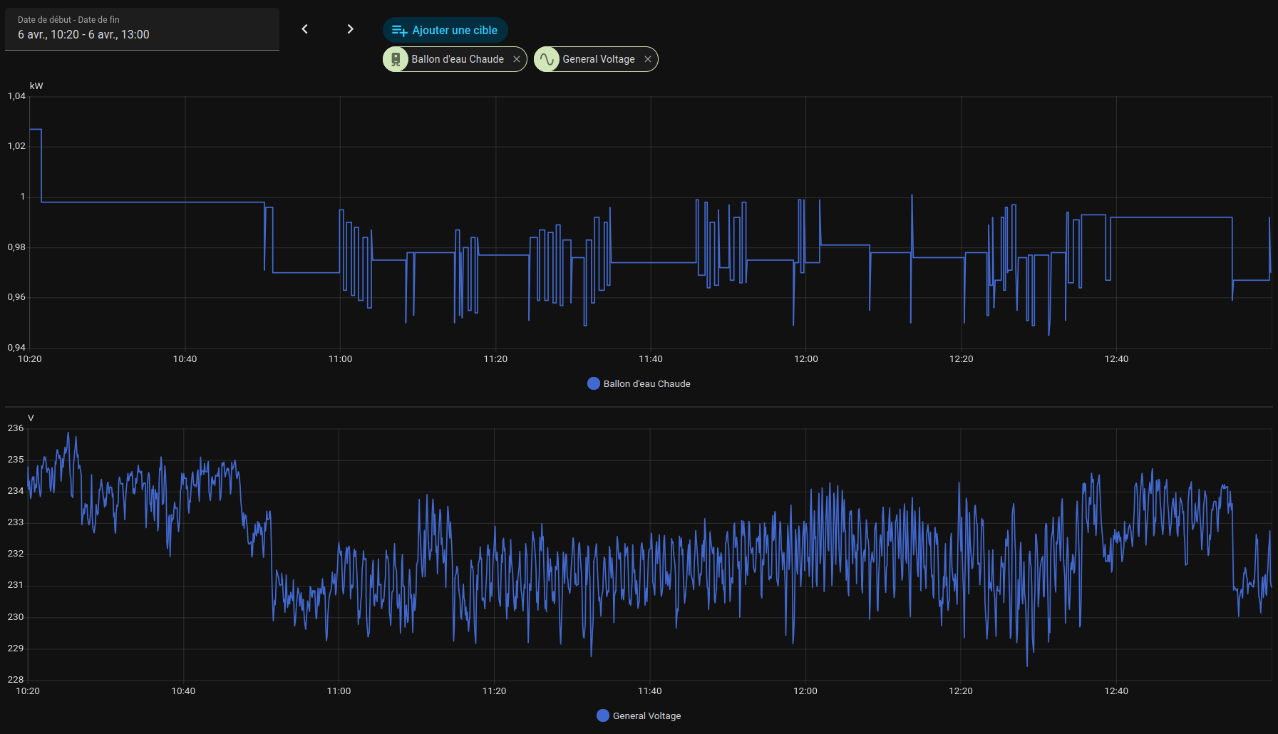

De plus, mais ça c’est un autre sujet, la consommation d’un équipement n’est jamais totalement plat mais varie dans le temps et elle est fortement lié a la tension du réseau pour les charges résistive
et avec l’arrivé des beau jours et beaucoup d’excédent solaire, la tension du réseau peut varié pas mal dans le temps
Voici un exemple de la consommation de mon ballon qu’on vois une relation avec la tension du réseau (bien que le relever n’est pas hyper précis pour ce équipement ballon )
Oui sur un même cycle il peut éteindre un eqt et allumer un autre eqt pour ajuster la consommation vs production. Donc si l’extinction finalement ne libère rien, il est possible en effet de dépasser, temporairement la conso. Ca doit être corrigé rapidement derrière.
C’est le cœur du système donc je ne peux pas changer ça.
Je que je fais de mon coté, c’est de mettre en non utilisable le chauffe-eau lorsque l’eau est chaude. Ca demande d’avoir une mesure de la température de l’eau.
