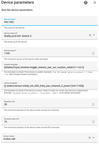

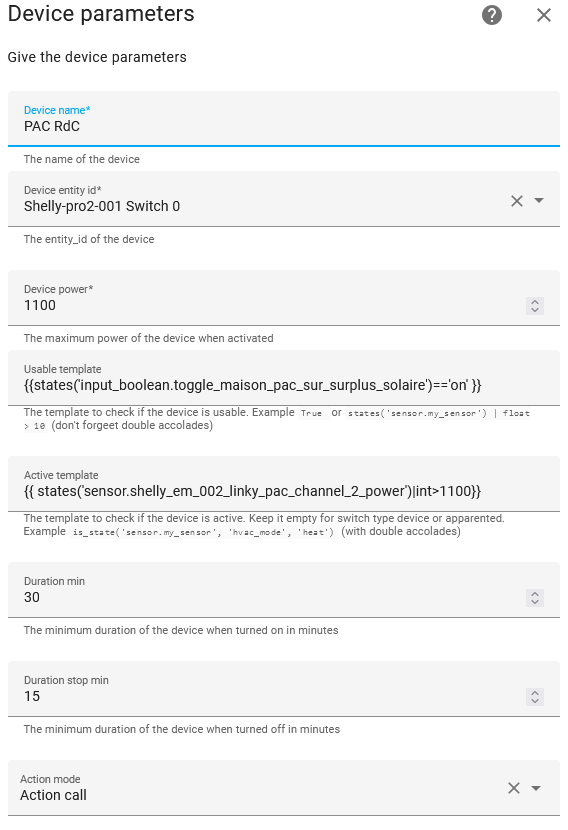

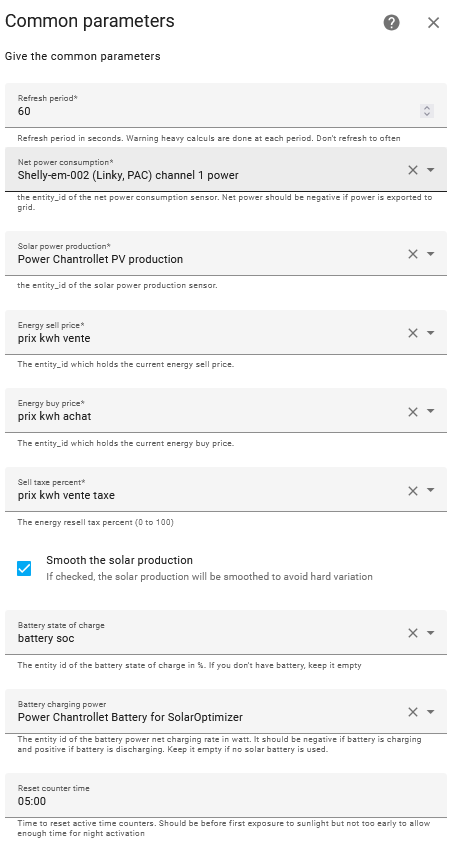

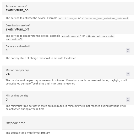

Voila ma conf:
La conf de l'objet PAC RdC:
Peux tu simplifier la conf :
  • retire la conf de active template
  • met {{true}} dans usable
Je viens de le faire.

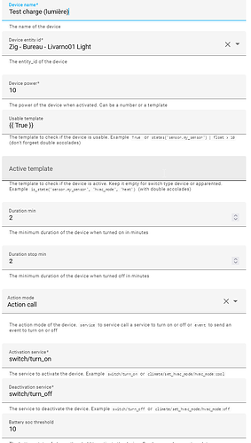

Hello Jean Marc,
Voilà la production solaire est lancée:
J'ai fait un device test de 10W.
Voici les logs

Les switchs enable et active sont comment ?
Logiquement, il est enable mais pas active pour PAC-RdC
Pareil pour ma charge test-lumiere
