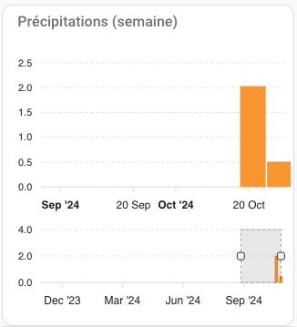

J’ai créé un graphique avec custom:apexcharts-card pour afficher l’historique des précipitations. Je ne parviens pas à utiliser les données statistics et donc à exploiter les données de plus de 10 jours.
Voici mon code actuel

Voici ce que ça donne :

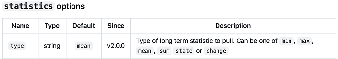

tu as la réponse sur ce post:
c’est normal, les données plus clair sont des données a long terme. Pour les afficher dans apex_chart il faut ajouter l’option:
statistics options

type
string
mean
v2.0.0
Type of long term statistic to pull. Can be one of min, max, mean, sum state or change

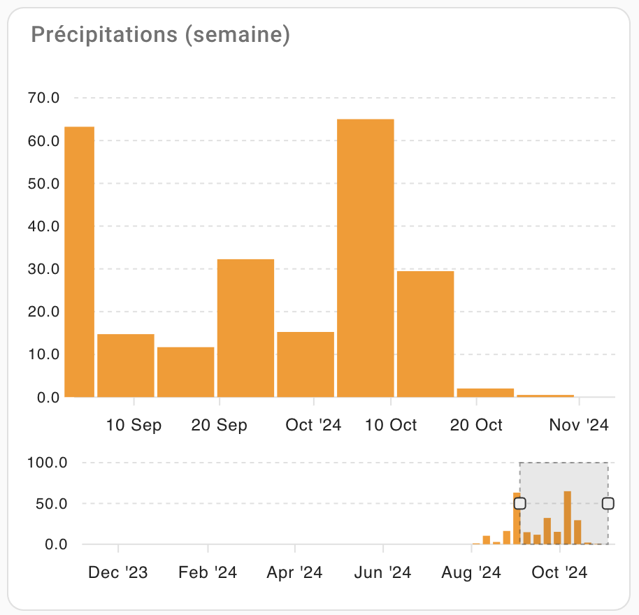

Je publie la solution à laquelle je suis arrivé, à toute fin utile pour qui tombera sur ce post.
Il est possible d’utiliser en même temps les options statistics et group_by pour parvenir à une donnée hebdomadaire sur l’historique d’un compteur continu.

(les données ne remontent qu’à août, date à laquelle j’ai installé le capteur, mais j’ai bien les données statistiques> >10j)
