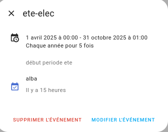

je voudrais avoir comme condition première dans mon automatisation une période du calendrier , par exemple du 01/04/xx au 31/10/xx.
Dans le calendrier je peux créer un évenement qui correspond à cette période, mais ceci n’est pas ( pour moi !!) utilisable dans l’automatisation
j’ai vu que je pouvais créer une entité pour le calendrier mais elle n’est pas liée à l’evenement ??

ce que j’ai crée dans mon calendrier

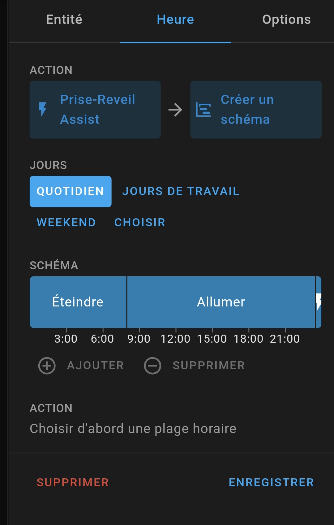

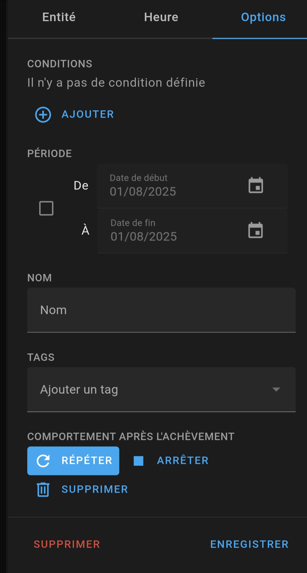

Pour info, tu peux aussi utiliser l’intégration scheduler et sa carte associée.
Très simple a gerer et possibilité de definir les horaires, les jours, des periodes , des conditions pour changer l’etat d’une ou plusieurs entités
GitHub - nielsfaber/scheduler-component: Custom component for HA that enables the creation of scheduler entities GitHub - nielsfaber/scheduler-component: Custom component for HA that enables the creation of scheduler entities
GitHub - nielsfaber/scheduler-card: HA Lovelace card for control of scheduler entities GitHub - nielsfaber/scheduler-card: HA Lovelace card for control of scheduler entities
je suis en train de regarder mais j’ai une erreur " impossible de se connecter au composant du planifica…
Une fois le hacs installé et ha redémarré, il faut ajouter l’intégration correspondante.
teouver solution là
j’avais pas installer le scheduler vis appareils et service
Oui, il faut installer l’intégration :wink:
