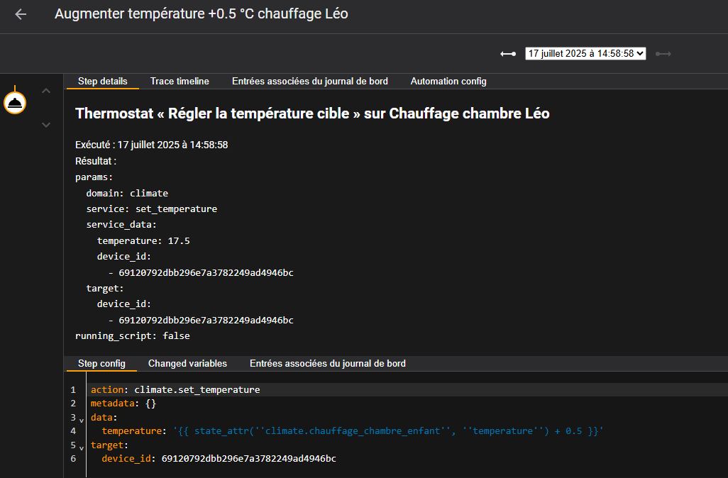

J’ai testé via l’automatisation pour avoir l’historique d’exécution :
Mais je ne vois rien se modifier à l’affichage sur le thermostat concerné sur HA, cela reste à 17°C.

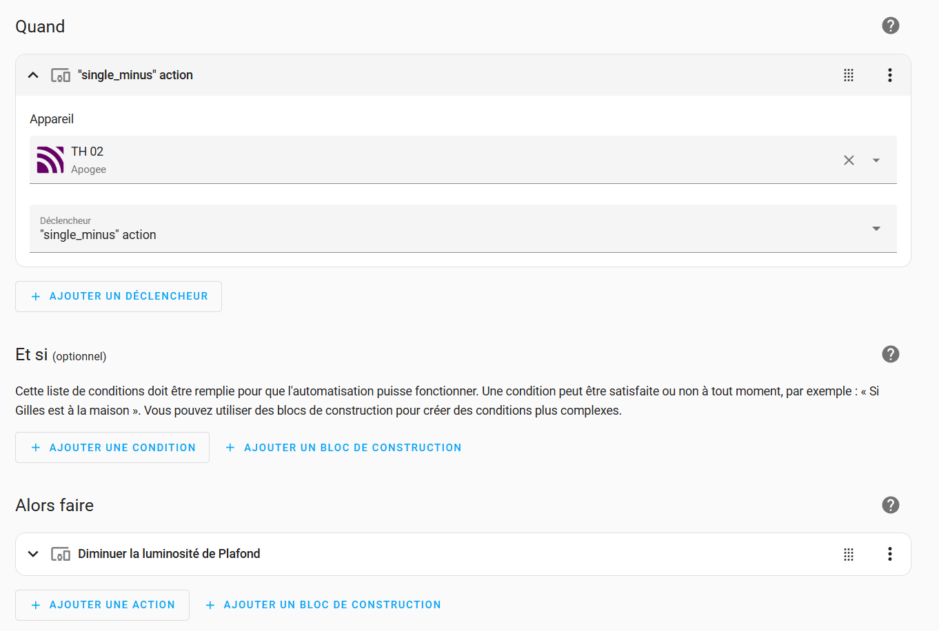

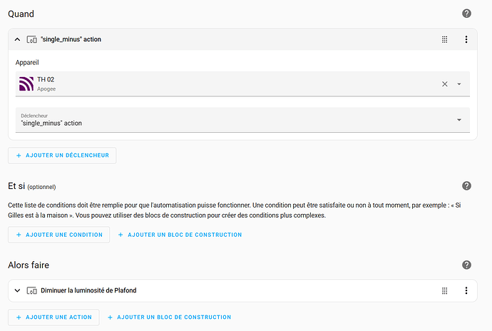

Tu n’as pas une entité à choisir, mais utiliser le déclencheur appareil.
Regarde ce tuto :
