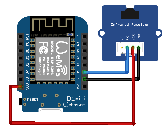

Facile : j’ai donc connecté à un capteur infrarouge KY-22 (CHQ1838) à un ESP D1 mini.
Programmé l’ESP avec ESPHome, et l’intégration remore_receiver a bien reconnu le CODEC de LG :
J’ai créé 4 boutons dans ESPHome / Home Assistant : quand j’appuie sur un des boutons de couleur rouge, vert, jaune ou blue de la télécommande, l’entité bouton correspondante dans HA passe bien à ON briévement… et une automatisation active une des scènes…
Juste parfait donc… enfin presque : cela marche la TV éteinte. Mais quand j’allume la TV LG, la commande cesse d’émettre en infrarouge et passe en bluetooth.
Raté donc pour moi !! Cela marchera par contre pour les gens avec des télécommandes traditionnelles.
Je partage le code ESPHome si jamais, pour ceux qui ont une télécommande infrarouge (pin D5 connectée)… Il faudrait juste remplacer « lg » par la marque de votre téléviseur… puis faire une automatisation pour utiliser les boutons dans HA et activer les scénes / lumières…

Alors, abandon du projet ESP : j’ai installé l’intégration LG webOS Smart TV, espérant capter des événements quand on appuie sur un bouton de la télécommande.
Et là, chou blanc : on peut faire une jolie télécommande totalement inutile dans HA, mais pas capter les appuie d’une touche sur notre belle télécommande. En tout cas, je n’ai pas trouvé.
Voilà, j’ai peu d’espoir avec ma super télécommande Magic Remote LG.
Mais si quelqu’un a une idée ou a fait quelque chose qui marche…
