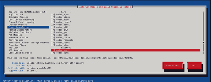

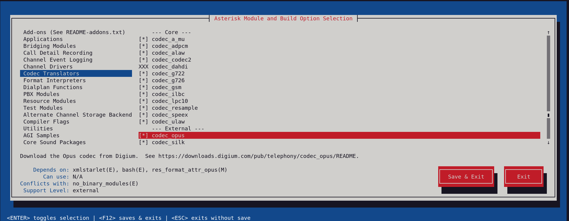

A l'installation de Asterisk depuis le code source, après avoir installé toutes les dépendances et lancé ./configure l'option "codec_opus" de la section "Codec Translators" du menuselect
Cette option permet apparemment de faire communiquer des appareils qui ne gère pas le codec Opus avec d'autres qui le gèrent.

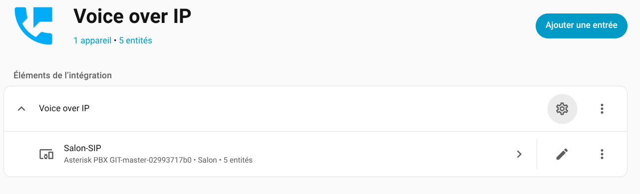

Retournez donc dans l'intégration Voice over IP.
Le téléphone depuis lequel vous avez appelé doit maintenant apparaître dans la liste des appareils (Salon-SIP dans l'exemple).

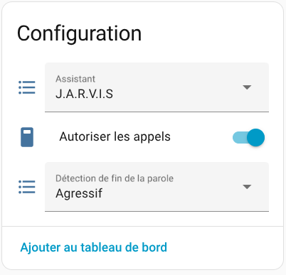

Cliquez sur le crayon pour l'éditer et dans la section Configuration, activez l'option Autoriser les appels.
Voilà, c'est fini !
