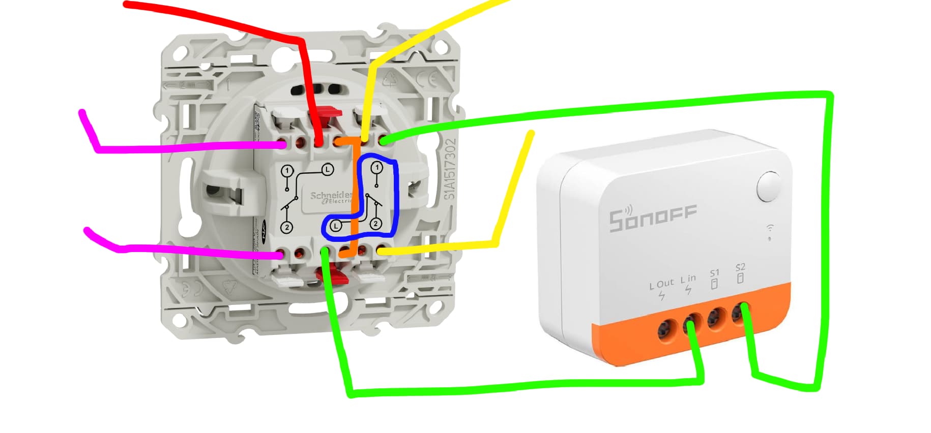

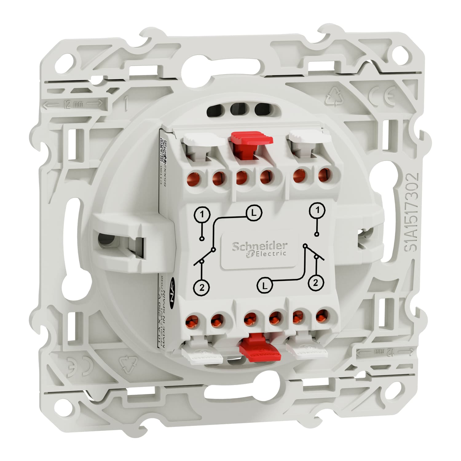

Mon interrupteur est un double interrupteur Schneider :
Le câblage que j’ai tenté est le suivant :
La partie de l’interrupteur que je souhaite connecter est celle en « bleu ».
Les fils jaunes arrivent tous les deux dans un boitier de dérivation et ne sont reliés à rien à part un wago chacun au bout (je pense qu’ils ont été posés comme ça pour installer une lumière quelque part au cas où).
Le fil orange est un pont pour alimenter l’interrupteur via son voisin (et c’est avec celui là que je pensais alimenter le module Sonoff)

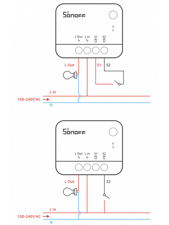

Je sais qu’il existe plusieurs « modes » de contacts sur ce module (comme ceux-là par exemple) :
J’imagine en comparant mon câblage et le schéma de la doc qu’il faut un moyen pour le module de passer par un système résistif (en général une ampoule sauf que là, je n’en ai pas).
Est-ce qu’il y a un moyen selon vous de le faire fonctionner tout de même, où est-ce que je vais devoir me débrouiller à faire une tambouille douteuse ? (ce que je voudrais éviter à tout prix)
On m’a suggéré de tirer un neutre (ce qui peut être jouable) et d’utiliser un ZBMINIR2 (j’en ai quelques uns), mais je ne sais pas si ça changera grand chose, l’idéal pour moi étant d’utiliser un ZBMINIL2 avec la phase dont je dispose.
Sinon je pensais passer le L(out) du module vers l’ampoule servie par l’interrupteur voisin, mais avec un wago pour que le module ait une « illusion » d’ampoule, mais qu’elle reste contrôlée par l’interrupteur voisin…
Bref je suis un peu à court d’idées.
Merci d’avance pour votre aide !
Non pas possible le avec un zbminil2 car tu as besoin du retour de lampe pour l’alimenter
Tu peux en revanche si tu as un neutre derrière ton interrupteur utiliser un zbminiR2
Merci pour ta réponse, je vais tester avec un r2 qui semble pouvoir fonctionner comme ça :
il vas fonctionner sans soucis avec neutre et phase :+1: et tu pourra t’en servir comme trigger dans une automatisation

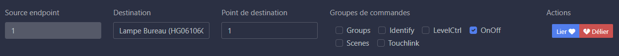

J’ai essayé de binder une télécommande LIDL avec une ampoule LIDL. Mais j’ai ça :
error 2025-07-25 23:52:03z2m: Failed to bind cluster 'genOnOff' from 'Télécommande Lidl RDC' to 'Lampe Bureau' (Error: Bind 0x5c0272fffe83c46f/1 genOnOff from '0xbc33acfffe5a8710/1' failed (failed to send ZDO request seq: (231) Error: Cleanup in state: Connecting))
Une idée ?
C’est quand je configure comme ça et que j’appuie sur « Lier » :
Pour les modules a pile il faut les réveiller (appuyer sur un bouton suffit la plupart du temps lorsque tu appuies sur lier sinon effectivement ça ne fonctionne pas car le module est endormi
Pour l’universalité du direct binding ça l’est même entre marques différentes par contre il faut que le module dispose des groupes de liaison
Merci. Effectivement en appuyant sur la télécommande pendant que tu bindes ça marche mieux (enfin presque, j’ai dû le faire trois fois car certains groupes (clusters) ne s’enregistraient pas dans la liaison)
J’ai aussi découvert que la télécommande LIDL HG06323 faisant semblant de savoir binder (elle accepte le bind) mais n’envoit jamais les trames en direct. Grrrr…

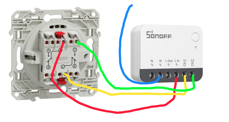

J’ai pu piquer un des fils qui ne servaient à rien (les jaunes sur mon précédent schéma) sur du neutre (alimenté par le bon disjoncteur tout de même).
Avec le schéma suivant, j’ai réussi à tout faire fonctionner comme il faut !
N’hésite pas à noter que c’est du neutre (met du ruban adhésif d’électricité en bleu au moins. En élec, tout fil non bleu et non vert/jaune est une phase.
