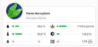

Moi j'utilise une carte custom: flower-card
Il faut aussi installer home assistant plant
tous deux dispo dans HACS.
Si en plus on ajoute open plant book (optionnel) il va te donner les min max pour ton type de plante et te fournira des alarmes quand les paramètres ne sont plus bons
le code de la carte:
type: custom:flower-card
entity: plant.alocatia
battery_sensor: sensor.myflower_battery
show_bars:
  - moisture
  - conductivity
  - temperature
  - illuminance
  - humidity
  - dli
le rendu visuel (avec mon capteur il manque les deux données du bas):

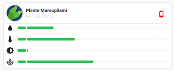

Moi je l'utilise comme ça (en mode compact):
show_bars:
  - moisture
  - temperature
  - illuminance
  - conductivity
battery_sensor: sensor.alocasia_zebrina_battery
display_type: compact
