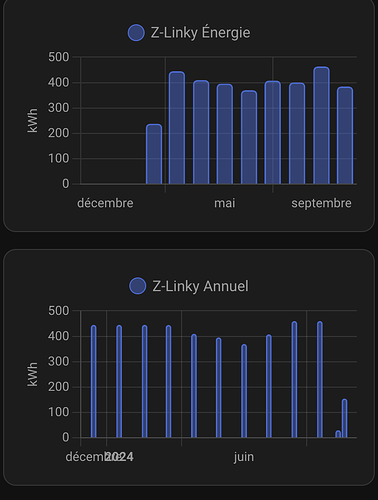

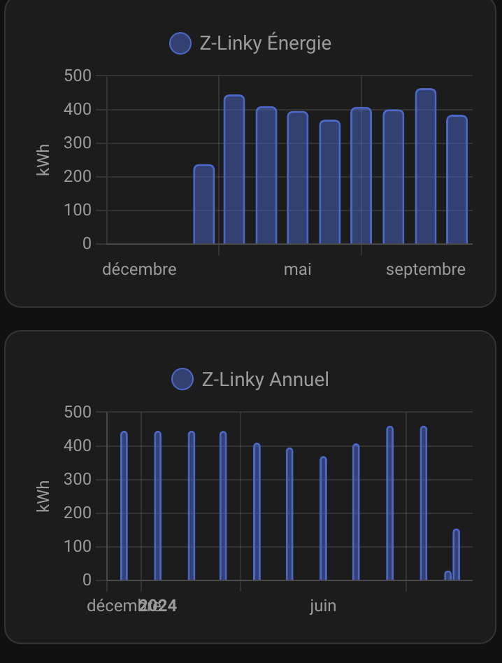

Bon au final j’ai réussi à comprendre comment fonctionne « Recorder: Import statistics :ghost: »
J’ai réussi à importer des données dans un utility-meter Z-Linky annuel
sauf que j’ai importé les données mensuelles a date fin de mois 00:00
Pas trop exploitable pour l’instant mais au moins Import statistics :ghost: fonctionne

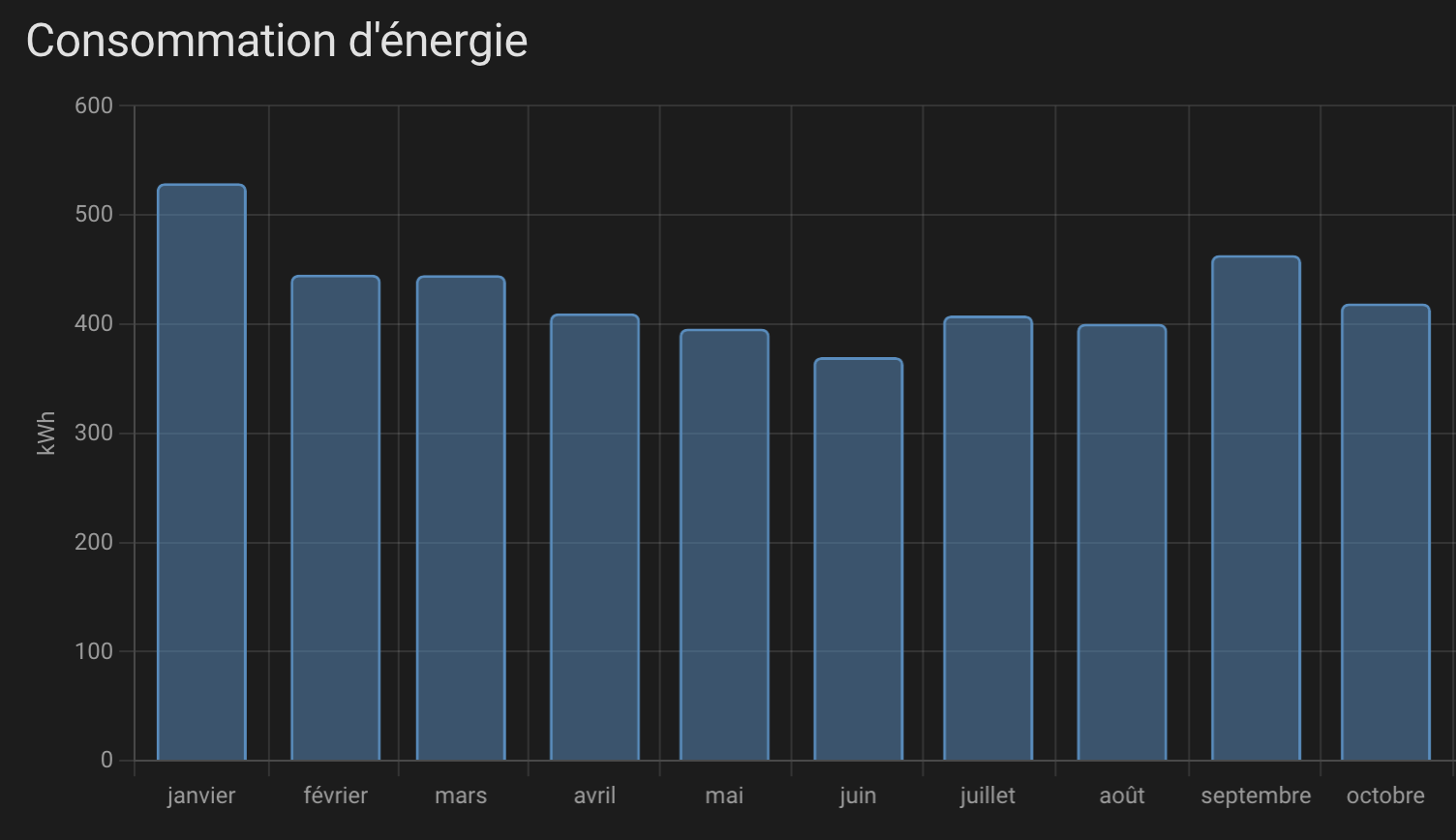

Voilà j’ai réintégré janvier et février dans mon tableau energie avec Recorder: Import statistics :ghost: et en jouant avec les corrections statistiques
Évidemment, je ne peux réintégrer que le mois entier à date fin de mois et pas les conso horaires et quotidiennes mais au moins le résultat annuel est plus cohérent
