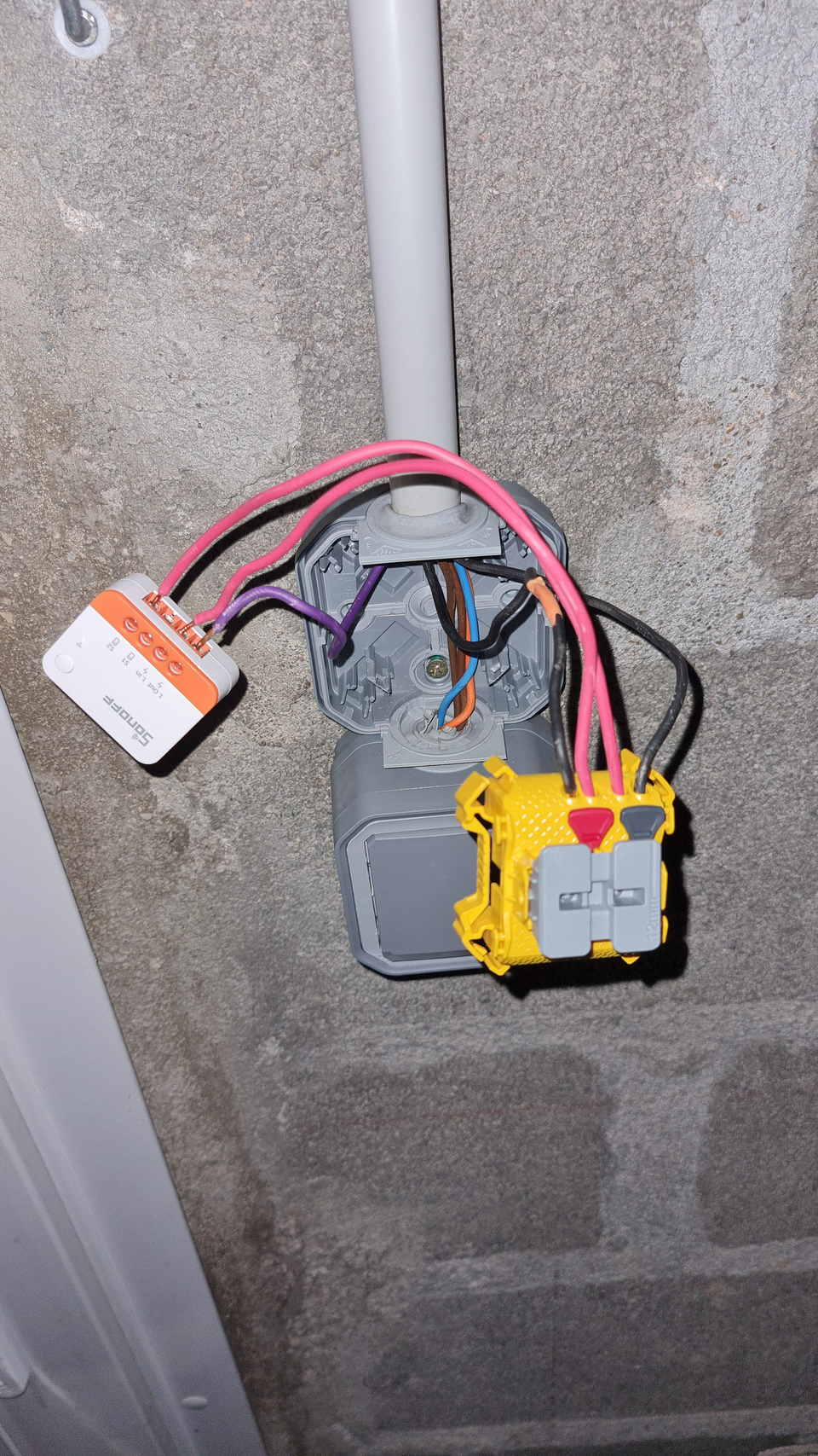

Ça ne reste, effectivement, pas allumé lorsque j’appuie sur les poussoirs.
mais ça s’allume ok ?
Oui ça s’allume bien. Mais ça s’éteint direct.
Appui 3 fois rapidement sur le bouton du module et tu retestes les poussoirs
Ça s’eteint durant 1 seconde puis ça se rallume tout seul.
Quand tu appuies sur un poussoir la lumiere s’eteint une seconde et se rallumes ensuite ? c’est bien ça ?
Il y’a un schéma sur tes poussoirs ?
une photos des poussoirs avec les branchements ?
et sans rien toucher le module est bien allumé ?
Oui c’est bien ça. La umière s’éteint 1 seconde puis se rallume toute seule. Ça fait la même chose sur les 2 poussoirs.
Le module est allumé en permanence. Sauf quand je touche un poussoir.
Interrupteur A
Schéma identique au 2 poussoirs :
Interrupteur B
Hum étrange.
Pour éliminer la piste câblage enlève le fil rouge entre s2 et le bouton.
Regarde si le module se coupe toujours quand tu appuies sur un bouton.
Le module ne se coupe plus.
La lumière reste allumée. Même en appuyant sur les boutons.
ok dans ha, tu est avec z2m
Je ne comprends pas ???
Déja si tu appui une fois sur le bouton du module est ce que ça commande ta lumiere ?
Comment est connecté ton module dans home assistant ? Avec Zha ou zigbee2mqtt ?
Oui si j’appuie sur le bouton du module la lumière se coupe.
Je commande le module avec une Tahoma et donc l’application qui va avec.
Le module est bien visible dans l’appli. Je peux le commander depuis cette dernière.
Il y’a une page de réglages du module dans l’appli tahoma ?
Parce que la en l’état soit ton entrée s2 est défectueuse, soit elle a un parametrage completement foireux.
Non je ne pense pas.
Après j’ai un autre module, je test avec et on voit. C’est un autre zbminil2.
Tu peux oui on moins on sera fixé sur le module
Malheureusement j’observe le même comportement qu’auparavant :
Avec le fil rouge qui va de S2 au bouton noir du poussoir : la lumière reste allumée.
Sans le fil rouge : la lumière reste allumée en permanence.
Donc ce n’est pas le module.
Pour moi de ce que j’ai lu vite fait le problème est coté tahoma. C’est compliqué de les enlever de tahoma pour voir si il fonctionne comme il faut sans la liaison avec la tahoma switch ?
  • Sonoff ZBMINIL2: Non fonctionnel d’après nos tests (testé le 03/03/25)
Vu là
Donc malheureusement je pense que c’est mort avec la tahoma.
