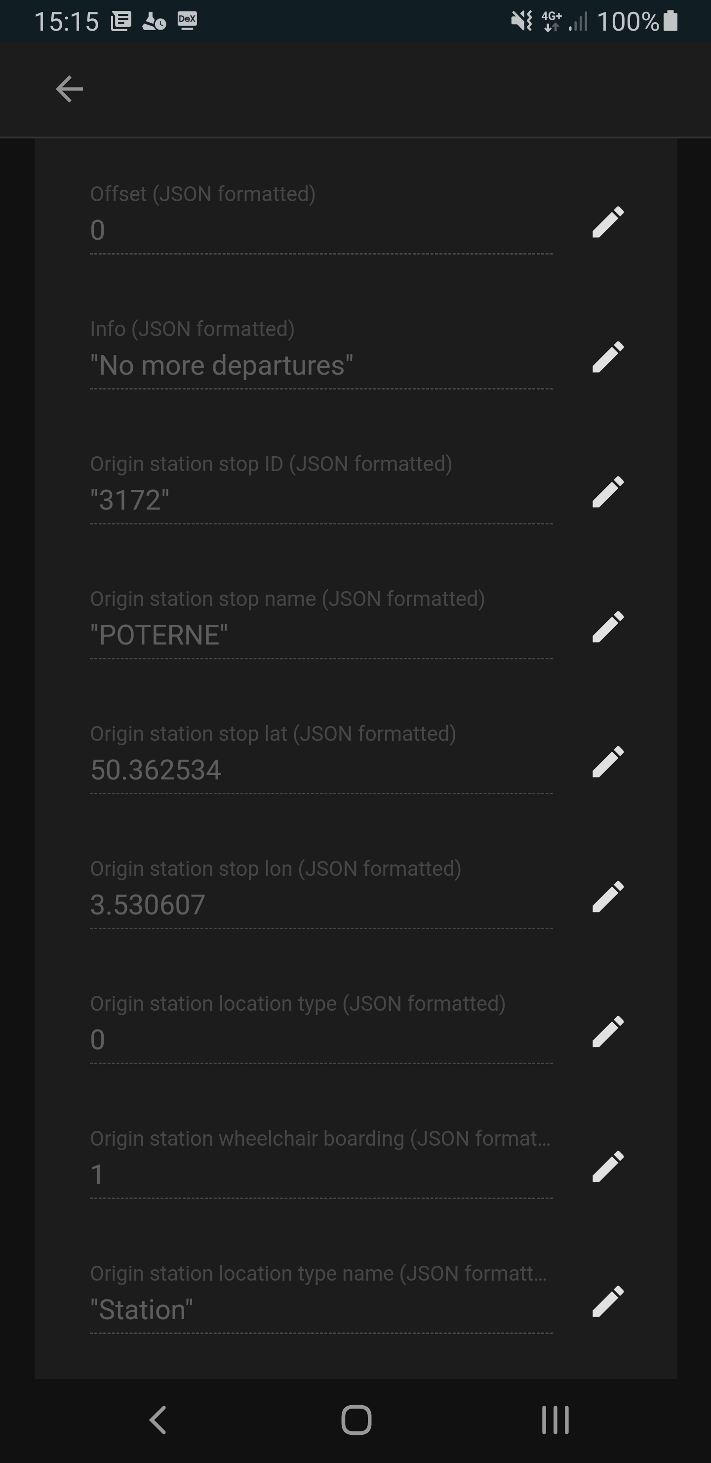

Et dans les attributs de l’entité, je récupére bien les infos (issues du ZIP) :
J’avoue ne plus trop savoir quoi faire …

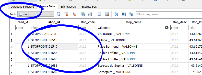

  1. location du fichier en zip (!) … comme @Pulpy-Luke a déjà écrit, dans le dossier config il faut avoir un dossier gtfs
  2. le fichier zip doit bien avoir des fichiers dedans
  3. pour la configuration (configyaml ou sensoryaml ou … ) origin et destination, comme je l’ai trouvé dans le bdd sqlite

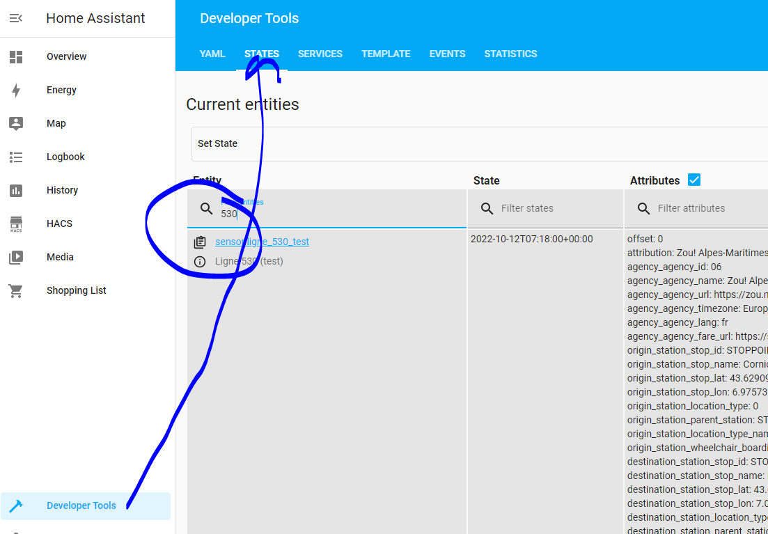

Résultat via « Develoer Tools » > States
Intéressant que mes ‹ stops › ont un autre format des IDs
Autre observatios pour zou06 et bus 530…ça manque un départ (la première)…pffff, difficile a faire confiance (de base je n’ai pas beaucoup de confiance des bus’…ici, e temps en temps il n’arrivent pas du tout)
Ou n’importe autre heure. D’avoir juste le départ prochain n’est pas suffissant car ça ne change qu’après le dernier montré, donc à 06:39, on ne sait pas si le prochain est à 07:00 (exemple) ou beacuoup plus tard. On le sait vers 06:41/2 et ça pourrait encore être trops tard pour courrir vers le bus.
