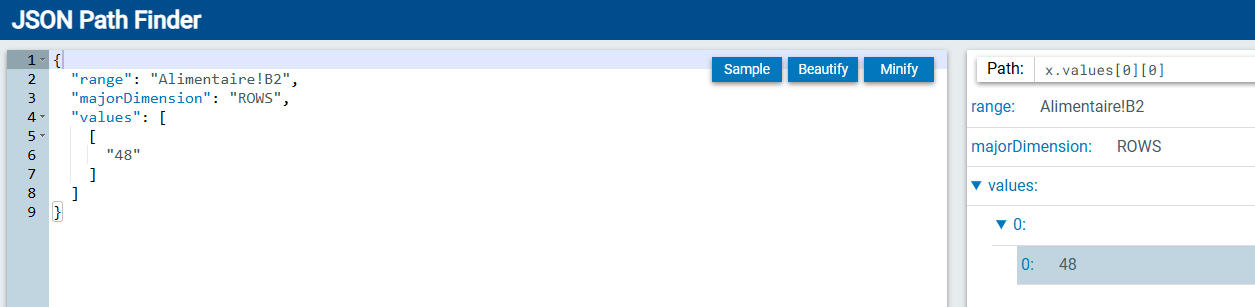

Je souhaite récupérer la valeur d’une cellule dans une Google sheet pour l’afficher en tant que valeur dans une entité.
je pense que je ne suis pas loin mais il me manque quelque chose.
voici le résultat de mon Json : donc cela fonctionne
"range": "Alimentaire!B2",
"majorDimension": "ROWS",
"values": [
"48"
dans HA j’ai cela
- platform: command_line
command: >
curl -sS "https://sheets.googleapis.com/v4/spreadsheets/XXXXXXXXXXXXXXXXXXXXXXXX/values/Alimentaire!B2?key=XXXXXXXXXXXXXXXXXXXXXX" | jq -r '.values[0][0]'
name: "Dépenses Alimentaires2"
unit_of_measurement: “€”
device_class: monetary
mais impossible d’afficher uniquement la valeur Je vois bien dans l’état de mon entité tout le code Json mais je ne sais pas extraire juste la valeur. Vous savez où est mon erreur. ?

Rajoute dans le sensor:
- platform: rest
name: "Dépenses Alimentaires"
resource: "https://sheets.googleapis.com/v4/spreadsheets/xxxxxxxxxxxxxxxxxxxxxxxxx/values/Alimentaire!A1?key=xxxxxxxxxxxxxxxxxxxxxxx"
value_template: "{{ value_json.values[0][0] }}"
tu devrais avoir la valeur 48 dans l’état du sensor.
