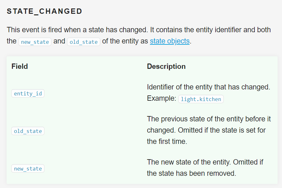

Je n’ai jamais testé, mais je regarderais dans l’event state_changed.
C’est le seul endroit où je sais qu’il y a un accès à un « old_state »…
Maintenant comment récupérer ça dans l’état d’un sensor template…je ne sais pas, mais un input_number peut marcher pour récupérer la différence.
