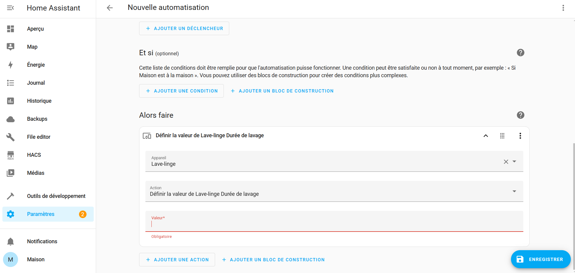

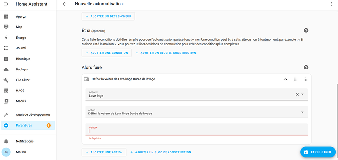

pour completer et peut etre etre plus clair
je souhaite mettre la valeur de l’entité Jeedom-LaveLinge- Set Durée Lavage dans l’onglet valeur car la valeur doit etre égale à la valeur de l’entité
et je ne peux mettre que des chiffres

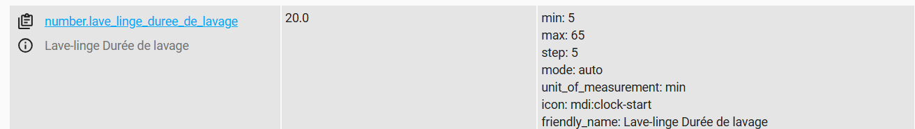

J’ai pas trop compris pourquoi tu remets la valeurs dans un number. Elle est utilisable directement et sauf automatisation mais bon
Tu peux essayer "{{ states('sensor.jeedomxxxxxxx') |float(0)}}"
non ca ne fonctionne pas
Message malformed: expected float for dictionary value @ data['value']
en faite c’est une info numérique j’envoie de jeedom pour mettre un action à une certain valeurs.
C’est a dire si j’envoie la valeur 25 depuis jeedom, il faut que cette valeur se mette à 25 ici
alias: LL - temps lavage
description: ""
triggers:
  - trigger: state
    entity_id:
      - sensor.jeedom_lavelinge_set_duree_lavage
conditions: []
actions:
  - device_id: 686211f16bba7c9dafe6167729351f22
    domain: number
    entity_id: 4a247a002a9c4dd74397d3e1272baa6e
    type: set_value
    value: "{{ states('sensor.jeedom_lavelinge_set_duree_lavage') |float(0)}}"
J’ai pas accès à ha pour tester mais justement la formule permet d’obtenir un float à la fin.
Par contre, je continue de penser que afficher la valeur 25, issue du sensor, c’est pareil que d’afficher l’input dont la valeur à été mise à 25… Les deux affichent 25…
