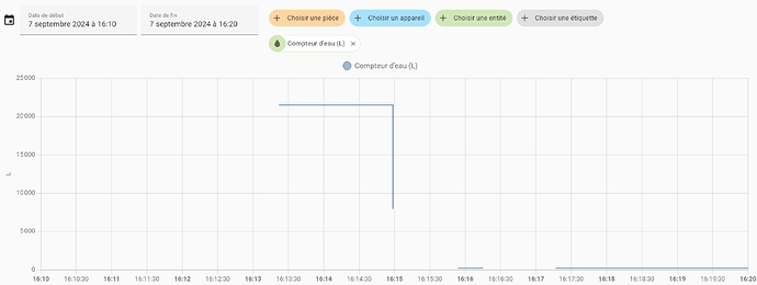

J'ai installé un capteur d'impulsions sur un compteur d'eau GIOANOLA ce week-end. Je découvre des valeurs de comptage aberrantes sur le graphique des statistiques mais impossible de les corriger avec l'outil de développement.

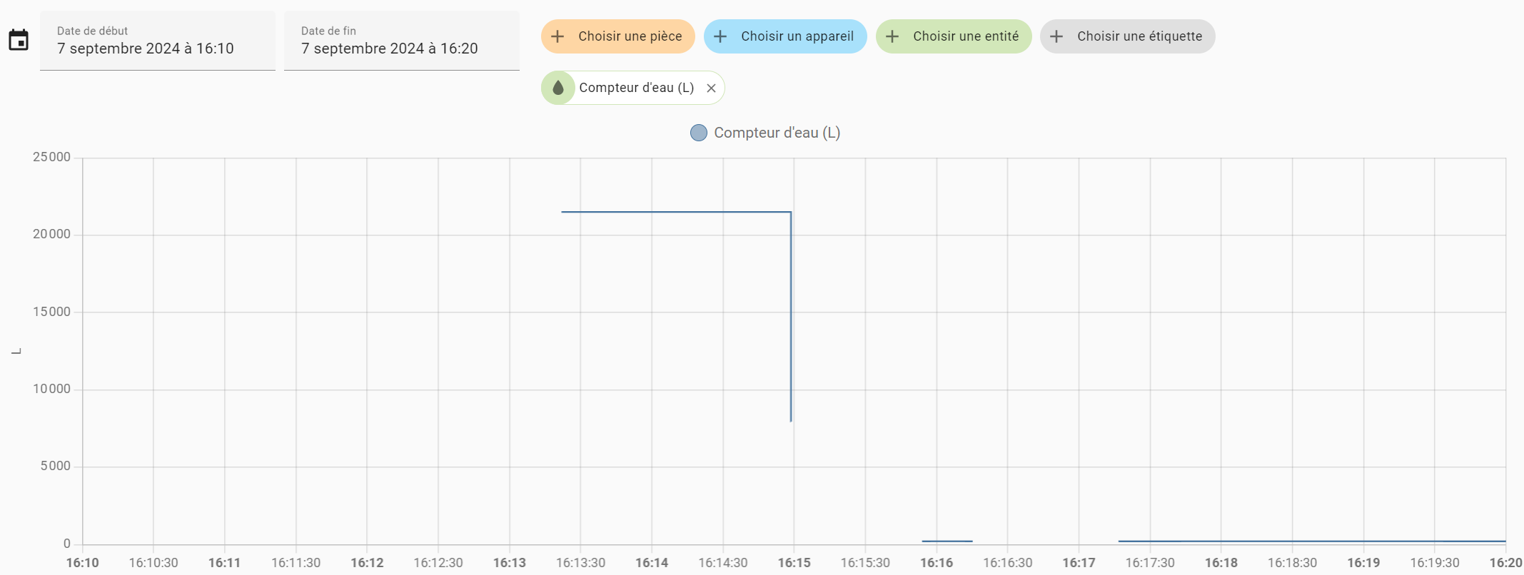

Voici mon graphique où l'on voit une valeur de 21500L puis qui retombe à 215L:

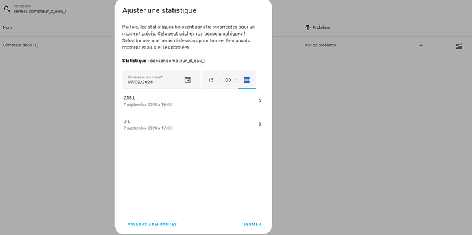

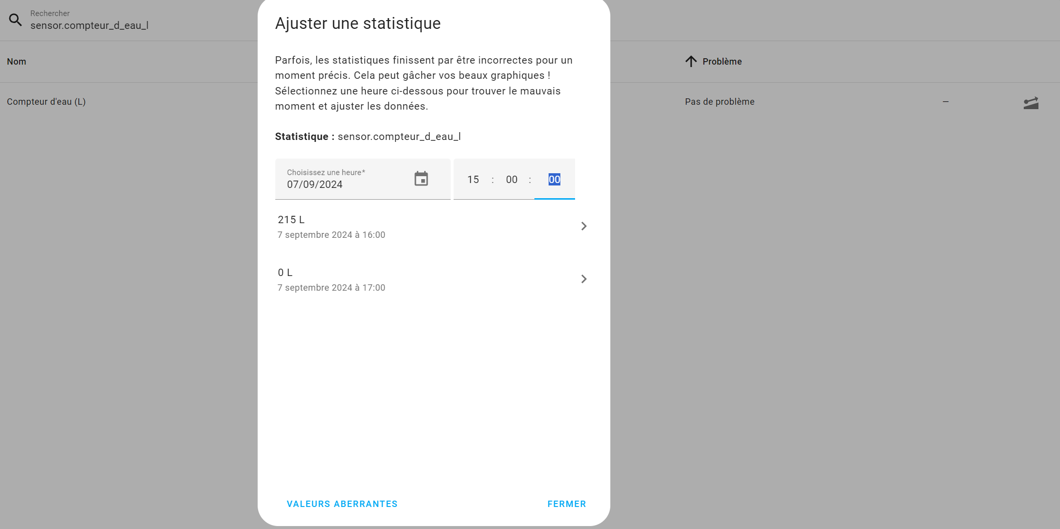

voici l'outil de correction ne retrouve pas la valeur aberrante :

Je viens de découvrir que la valeur d’impulsions erronées est enregistré dans le module comme index : c’est afin de ne pas perdre d’impulsion en cas de problème radio, Donc, si je corrige sous HA, le module envoie toujours la valeur de son index.
Il faudrait arriver à modifier directement dans la mémoire du module afin de ramener l’index à un chiffre plus approprié.
Savez-vous s’il est possible de modifier la valeur dans le modules?
Sous Z2MQTT, je n’ai pas trouvé comment faire.
