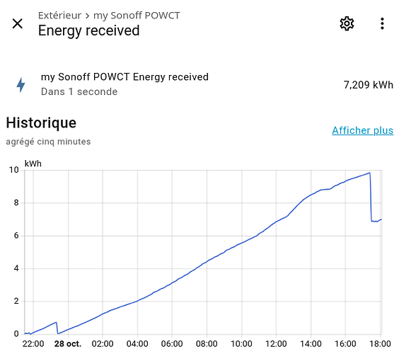

Je commence à utiliser pleinement mon nouveau compteur d’énergie et lors d’un reflashage du firmware, j’ai constaté un gros saut d’énergie.
Je m’explique : dans mon compteur j’ai implémenté une sauvegarde des énergies (reçue et injectée) afin de ne pas tout perdre en cas de coupure…etc… Pour l’instant j’ai été très protecteur avec ma mémoire flash puisque je réalise seulement une sauvegarde toutes les 12h. Il faudra peut-être que j’augmente cette valeur (une fois toutes les 30m ?).
Bref, je flash mon nouveau firmware de test vers 17h, le sonoff powct redémarre, il lit la valeur sauvegardée vers midi, trou temporel de 5h, valeur lue dans HA inférieure à la précédente avant reboot du sonoff.
Là je m’attends à ce que le volet énergie de HA continue de compter seulement ce qui augmente :

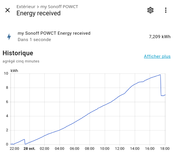

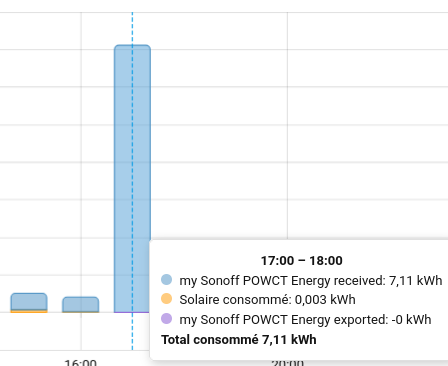

mais au lieu de ça, mon diagramme donne ceci :
Et là, il fait comme si l’énergie était repartie de 0. Du coup la première valeur lue est traitée comme une consommation instantanée.

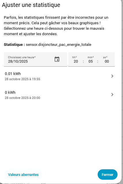

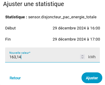

tu peux corriger la valeur manuellement,

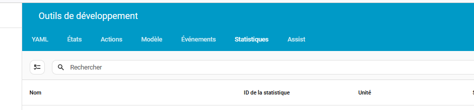

rends toi dans
outils de développement . statistique
trouve ton module et clique a droite sur ce symbole

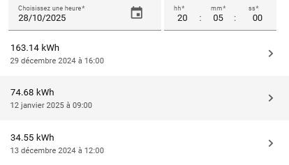

ensuite clique en 1er sur valeurs aberrantes ça devrait afficher les valeurs bizarre
tu cliques sur ton choix
et tu corriges manuellement la valeur pour cette heure en erreur
mets 0 ou la valeur de l’heure précedente
Si la valeur abérrante ne fonctionne pas il faux retrouver le bon créneau horaire
j’avoue que des fois dans ce cas c’est compliqué !
Cordialement,
Jean-Luc
L’heure à corriger correspond à l’heure où ton graph historique (premier graphique dans cette discussion) a baissé soudainement (vers 17h45 a priori). En mettant la souris sur le graphique historique, tu trouves l’heure exact. C’est cette valeur qu’il faut corriger dans les statistiques.
