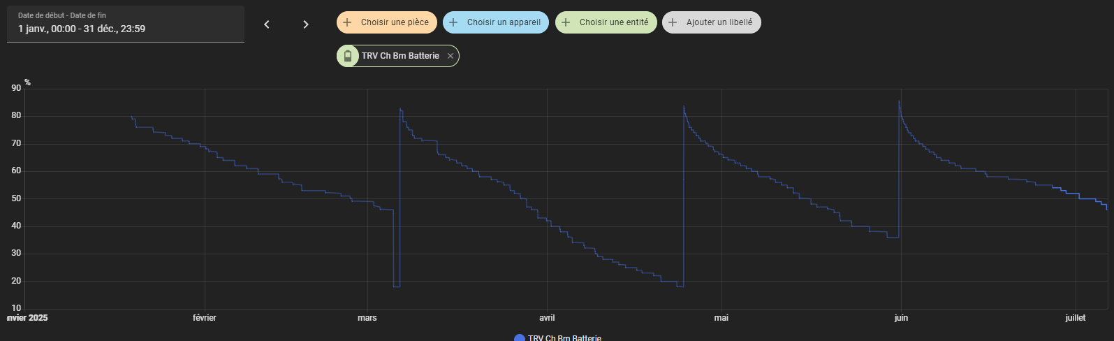

J’ai tout mon chauffage basé sur des vannes thermostatiques Sonoff TRVZB gérées avec Versatile Thermostat, une PAC Hitachi Yutaki S80 des radiateurs en fonte, et 9 vannes au total.
Tout ça fonctionne parfaitement.
Seul bémol, ça fait 3 piles AA par vannes donc 27 piles au total, et oh surprise, on dirait que les piles se vident plus vite en période sans chauffage.
Exemple :
Actuellement j’utilise des piles rechargeables, j’ai vu que Sonoff ne le recommande pas, je vais tenter avec des piles non rechargeables pour voir si ça dure plus longtemps.
Mais je ne comprends pas pourquoi les piles continuent de se vider à ce rythme alors que la vanne reste fermée en permanence.
Ou alors il faut enlever les piles quand on a terminé la saison de chauffe ?
Comment gérez vous ça ? Quel type de piles utilisez vous ?

Ok, je vais tenter de mettre des piles non rechargeables et de bonne qualité mais là ma durée est d’environ 1 mois alors que je suis hors chauffe, je trouve ça très étrange… EN plus je ne vois aucune action d’ouverture / fermeture donc ça ne peut être lié qu’à la communication
comment on peut gérer ces paramètres pour diminuer les communications ?
