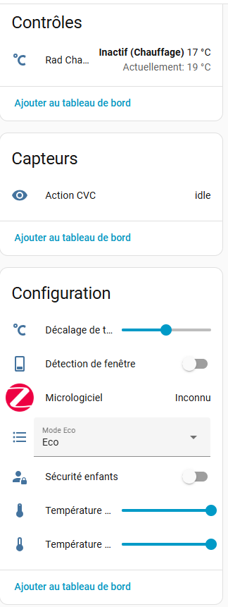

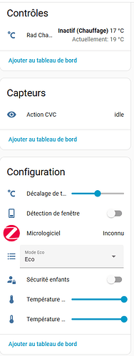

Il semble que je ne puisse agir que sur le mode hvac qui peut etre soit en ‘heat’ soit en ‘idle’
Je n’ai pas l’impression d’avoir accès au % d’ouverture de la vanne par exemple. mais comment en etre sûr?

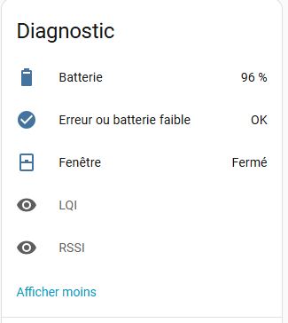

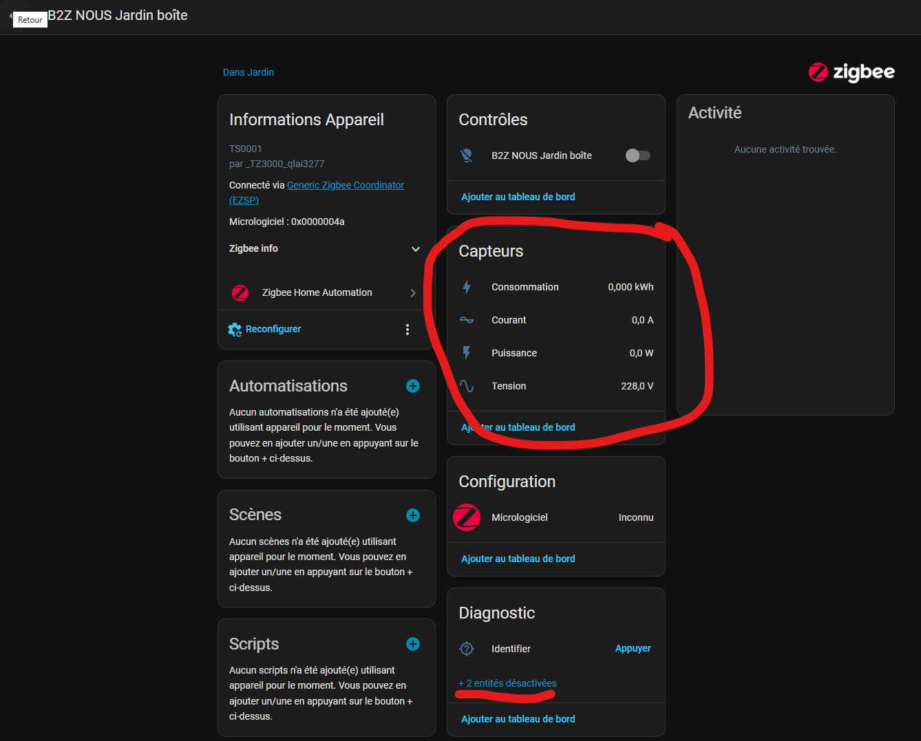

Tu trouveras les paramètres qui remontent sur l’intégration ZHA sur la page de ton appareil.
Les informations remontées sont listés dans les capteurs. Attention, il peut aussi y avoir des capteurs disponibles non activés (que tu peux activer en clicquant sur le lien identique à celui que j’ai souligné en rouge) qui apparaît s’il y a des capteurs non activés.
Merci !
Donc à priori je n’ai pas de % d’ouverture de vanne disponible uniquement le mode marche arrêt.
Il y a deux informations désactivées au nom cryptique LQI et RSSI…

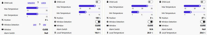

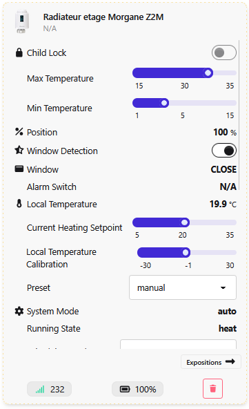

tu as en z2m l’information de position
Mais sans y faire vraiment attention je n’ai pas vu un de mes thermostat sur une position intermédiaire c’est toujours 0 ou 100 %. Sur la vue ci-dessus tu ne peux pas agir sur cette valeur

Concernant les informations disponibles sur Z2M par rapport à ZHA, il y a souvent plus d’informations sur Z2M, si l’appareil remonte ces informations. Tu peux regarder sur la page de Z2M : Zigbee2MQTT

bon j’ai regardé à l’instant et un de mes radiateurs est passé a 87 %
donc une position intermédiaire mais je ne sais qui la gère
