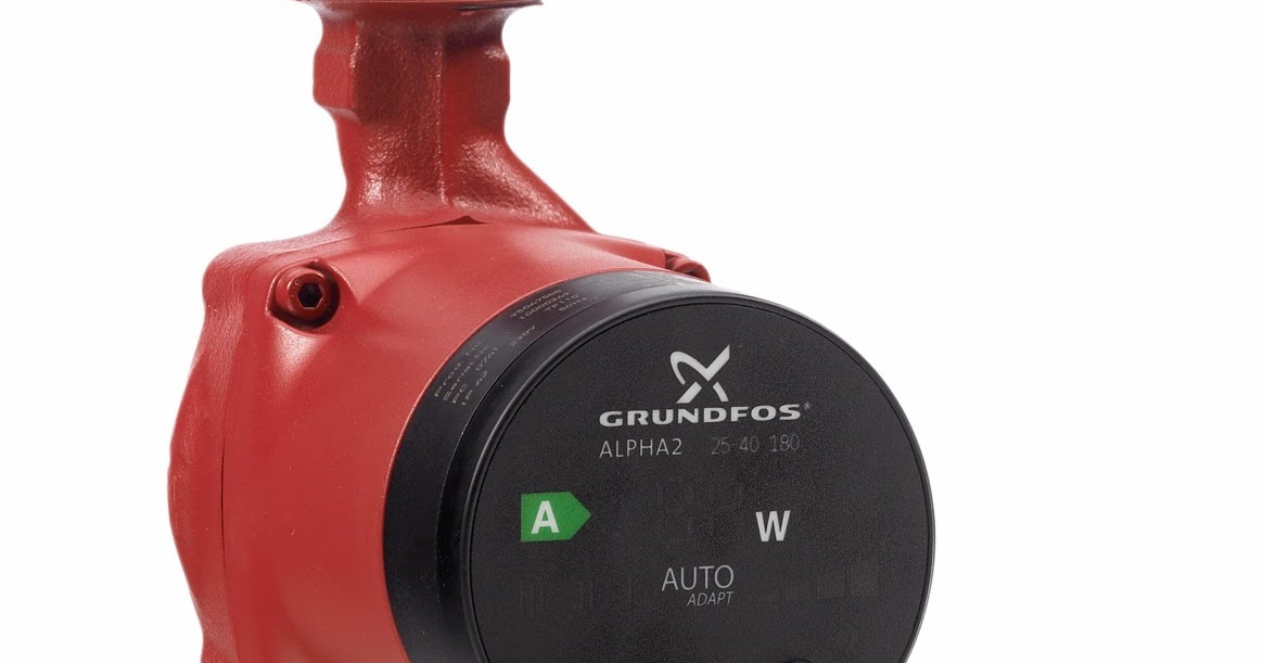

il n’y a pas de protection sur le circulateur?
par exemple, mise sur off si trop de pression?
ou type « soupape de pression différentielle »?
sinon est ce qu’il est possible d’avoir des vannes thermostatiques qui ne se ferment jamais complètement? je crois avoir vu cela?
