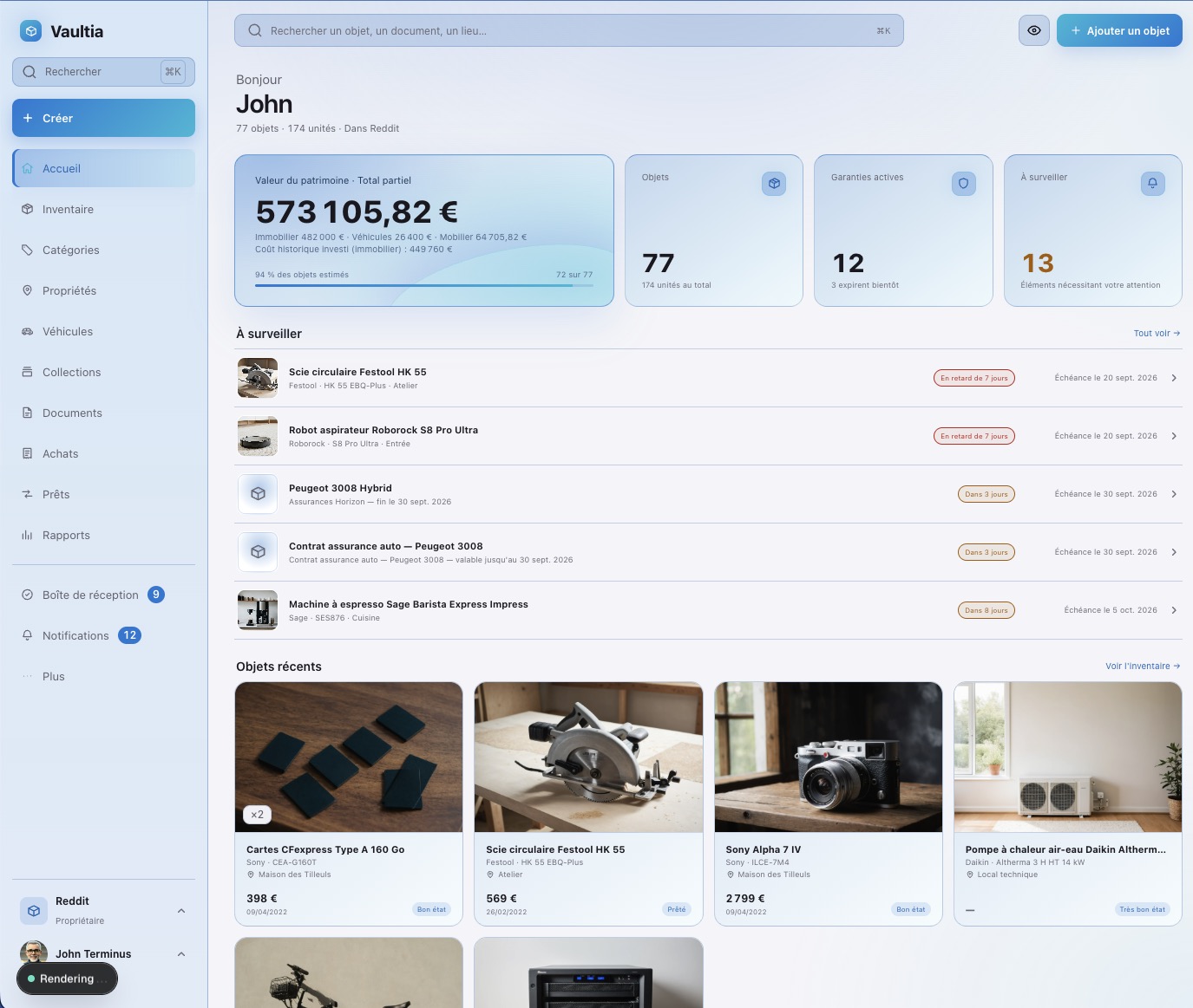

Je l’ai développé assez « à la cool » avec Claude Code, mais en essayant paradoxalement d’être plutôt rigoureux sur ce qu’il y a derrière : beaucoup de tests unitaires/intégration/E2E, contrôles de sécurité, isolation des données, RGPD, sauvegarde/restauration, migrations de BDD, tests Docker, ARM64/AMD64, etc.
L’idée est d'avoir une application self-hosted pour centraliser son patrimoine matériel : objets et équipements, achats et dépenses, factures et documents, garanties, immobilier et pièces de la maison, véhicules, travaux, valeur des biens, historique, etc. Le projet continue d'évoluer, donc tout n'est évidemment pas terminé.

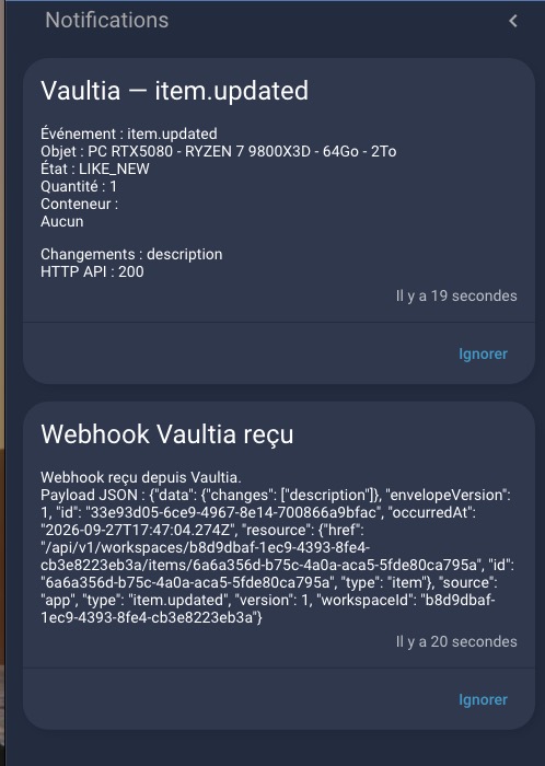

Et comme je suis un gros utilisateur de Home Assistant, je me suis dit qu’il serait dommage que Vaultia reste complètement dans son coin. J’ai donc ajouté une API et des webhooks. Par exemple, je viens de valider en conditions réelles un événement item.created envoyé par Vaultia vers Home Assistant : création d’un objet dans Vaultia → webhook → automatisation HA. Ça fonctionne.

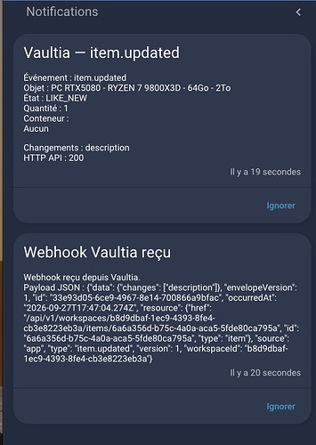

Non pas d'intégration, le principe est que Vaultia publie un evenement Webhook vers HA pour le notifier d'une action (sans le détail), HA recoit ce Webhook a les clef pour faire un appel API vers Vaultia et recupere le détail :
Pourquoi ne pas directement fournir l'information sur le call du webhook ? Ca veut dire que le lien porte toute l'authentification pour pouvoir se connecter sur l'API ?
Ca fait un A/R un peu inutile.
Le lien du webhook ne contient aucune authentification. C'est juste l'URL canonique de la ressource. Si le consommateur veut relire la ressource, il utilise son propre token API avec les scopes adaptés.
Le webhook est volontairement un événement léger et non une copie complète de l'objet, ce qui explique le GET supplémentaire. Ça évite notamment de pousser inutilement toutes les données vers chaque destinataire et ça permet de récupérer l'état courant.
Par contre ta remarque est pertinente : je pense enrichir le payload avec quelques données
directement utiles (nom de l'objet, contexte de l'événement, etc.). Comme ça, pour les automatisations simples il n'y aura aucun aller-retour supplémentaire, et resource.href restera disponible quand on a besoin de la fiche complète.
