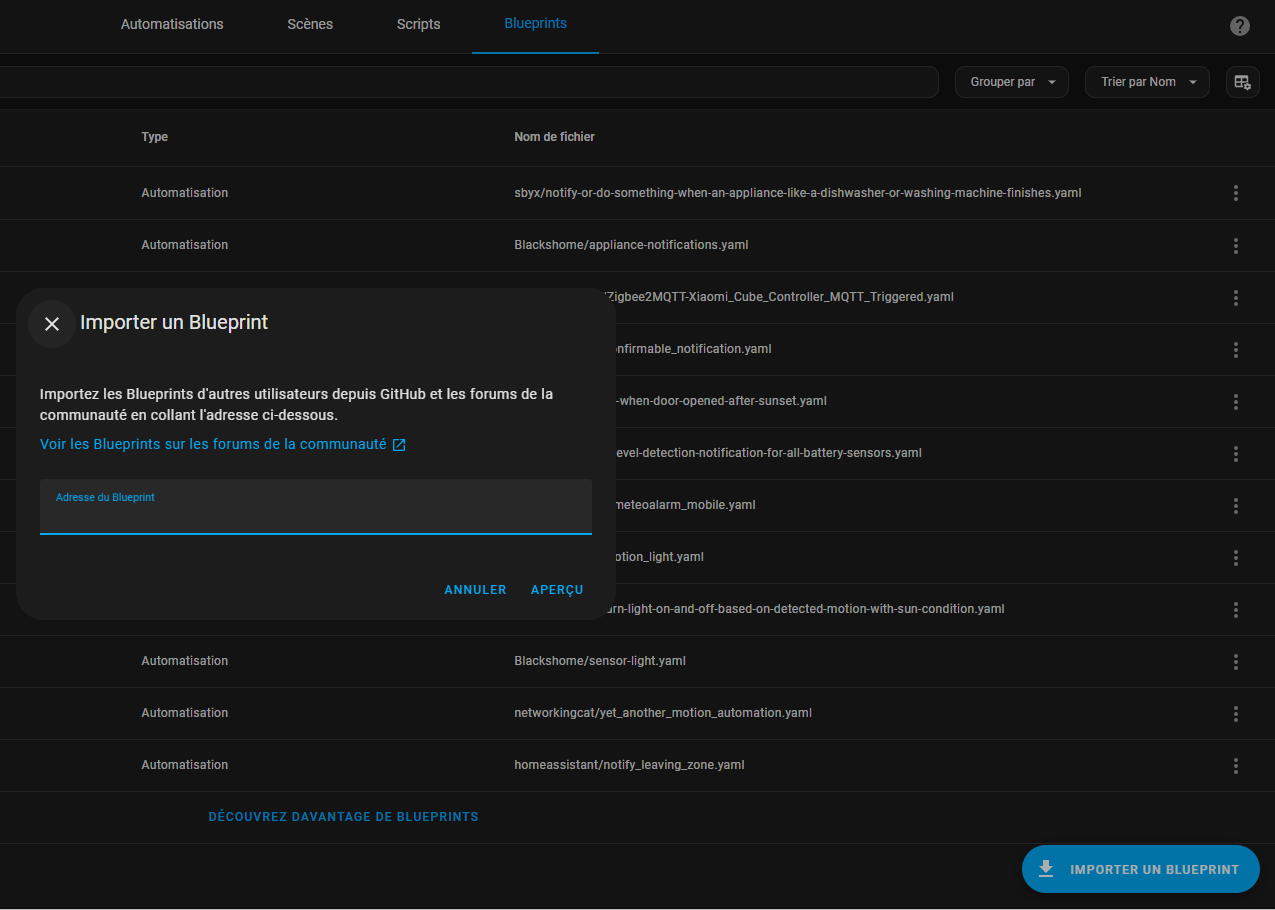

il y a un souci avec le YAML du blueprint
Pourquoi n’as-tu pas mis le fichier YAML du blueprint sur ton github, pour pouvoir l’importer dans HA directement ?
Puis ton readme :
  1. Copier ventilateurs.yaml dans config/packages/
  2. Redémarrer Home Assistant ou recharger les automatisations
on va en faire quoi de tes automatisations ?
on n’a pas les mêmes entités chez nous, je ne vois pas l’intérêt à l’ inclure.
Je l’ai mis simplement pour montrer ça en exemple. Je corrige l’absence de blueprint de suite
