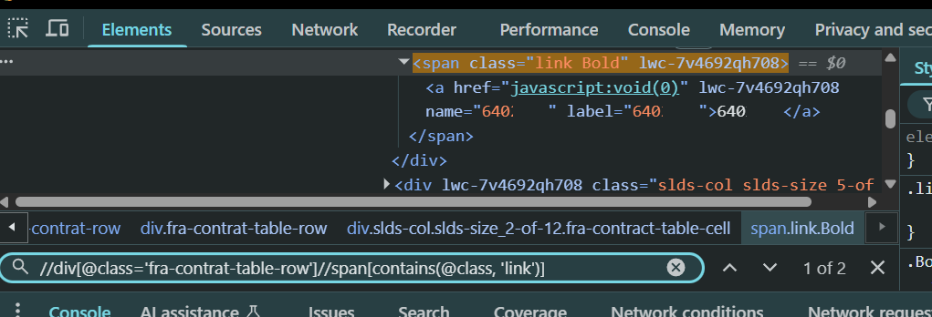

Sous Chrome, en faisant CTRL+SHIFT+F12 et pui depuis « Elements », CTRL+F, on peut faire cette recherche XPATH, même partielle:
//div[@class='fra-contrat-table-row']//span[contains(@class, 'link')]
Dans mon cas, cela donne deux résultats:

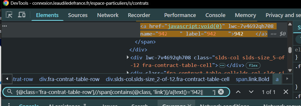

La recherche du n° complet donne également un résultat:
Donc, dans mon cas avec 2 n° ça fonctionne, et comme il s’agit d’un tableau, je m’attends à ce que cela fonctionne également pour 3.
Comme ce n’est pas le cas, il convient de trouver la ou les différences.

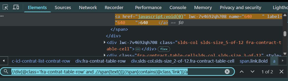

L’autre expression qui recherche les ligne actives et testée en premier est: //div[@class='fra-contrat-table-row' and .//span[text()]]//span[contains(@class,'link')]/a et elle fonctionne en interactif.
