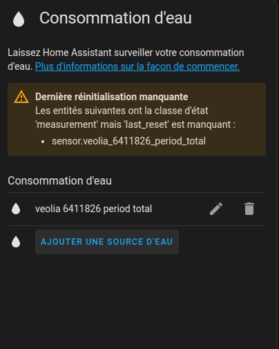

J’ai bien progressé! Les données remontent, mais dans « Energie », je me retrouve avec l’erreur suivante. @le_top , tu sauras d’où ca vient?
Vraiment personne pour m’aider?
savez vous si on peut utiliser un fichier csv en input de spook ?
J’ai la même erreur qu’eryx pour period total.
Par ailleurs comment peut-on avoir un suivi en m3 plutôt que litres?
