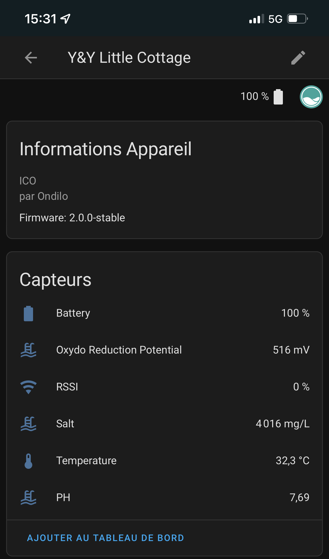

Sérieusement, il s’agit de l’intégration Ondilo (sonde Ico).
Une photo de l’intégration :
J’ai chercher un peu mais je trouve rien dans les logs qui ressemble à une connection vers adresse IP… mais j’ai très certainement pas regardé la où il fallait :slight_smile:

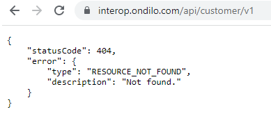

Sinon, entre 2 gorgées :
et ça corresponds à la doc officielle
https://interop.ondilo.com/docs/api/customer/v1/
Quand on l’appelle sans rien, on a un code 404
Du coup je ferai un sensor type rest pour récupérer ce code (et potentiellement ajouter l’auth voir si c’est mieux)
