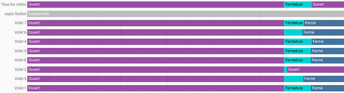

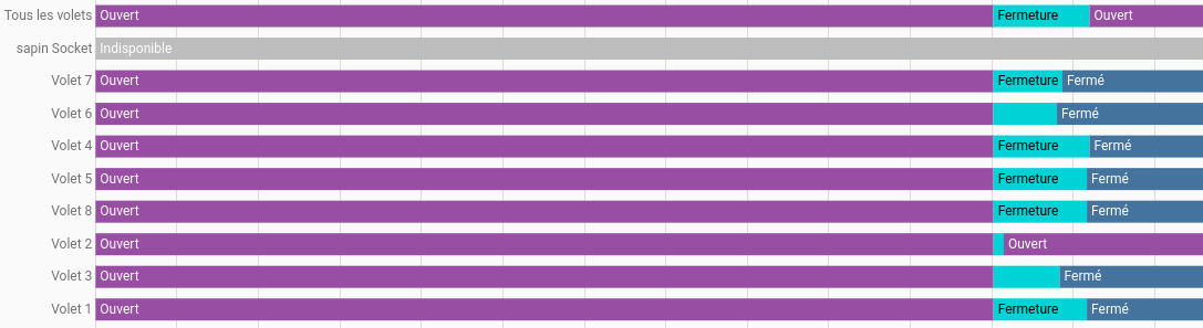

Alors déjà l’historique de hier soir:
D’après ce que je comprends, le volet 2 reçoit la commande de fermeture mais celle-ci ne dure que 4 secondes et il reste donc ouvert.

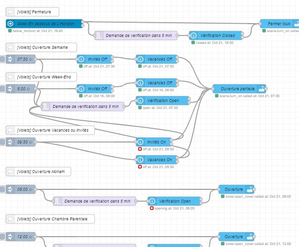

J’ai une approche différente pour fermer et ouvrir mes volets sous HA et mes volets Somfy IO via Tahoma. J’ai créé des scénarios sous Somfy.
  1. fermer tous les volets
  2. ouvrir tous les volets
Cela évite à HA d’envoyer les commandes de mes volets les une derrière les autres. Ensuite pour ma part j’utilise node red que j’apprécie mais cela est réalisable via les scripts HA pour contrôler si les volets sont bien fermés ou ouverts, si ce n’est pas le cas Ha renvoi la commande.
Pour le contrôle j’ai créé des groupes dans groups.yaml

[{"id":"656d0889.6f6488","type":"tab","label":"Volets","disabled":false,"info":""},{"id":"c204ff6b.1965d","type":"server-state-changed","z":"656d0889.6f6488","name":"Soleil En dessous de L'Horizon","server":"a8c279c8.be8be8","version":1,"exposeToHomeAssistant":false,"haConfig":[{"property":"name","value":""},{"property":"icon","value":""}],"entityidfilter":"sun.sun","entityidfiltertype":"exact","outputinitially":false,"state_type":"str","haltifstate":"below_horizon","halt_if_type":"str","halt_if_compare":"is","outputs":2,"output_only_on_state_change":true,"x":150,"y":80,"wires":[["9512760a.468008","fd5f5fe8696e9a54"],[]]},{"id":"9512760a.468008","type":"api-call-service","z":"656d0889.6f6488","name":"Fermer tous","server":"a8c279c8.be8be8","version":1,"debugenabled":false,"service_domain":"scene","service":"turn_on","entityId":"scene.fermer_tous","data":"","dataType":"json","mergecontext":"","output_location":"","output_location_type":"none","mustacheAltTags":false,"x":950,"y":80,"wires":[[]]},{"id":"f912c753.83a3a8","type":"comment","z":"656d0889.6f6488","name":"[Volets] Fermeture","info":"","x":110,"y":40,"wires":[]},{"id":"cd7d2208.6c865","type":"comment","z":"656d0889.6f6488","name":"[Volets] Ouverture Semaine","info":"","x":140,"y":160,"wires":[]},{"id":"fd2c3dfe.be954","type":"api-call-service","z":"656d0889.6f6488","name":"Ouverture partielle","server":"a8c279c8.be8be8","version":1,"debugenabled":false,"service_domain":"scene","service":"turn_on","entityId":"scene.ouverture","data":"","dataType":"json","mergecontext":"","output_location":"","output_location_type":"none","mustacheAltTags":false,"x":810,"y":300,"wires":[[]]},{"id":"496f6b00.6c12f4","type":"inject","z":"656d0889.6f6488","name":"07:30","props":[{"p":"payload"},{"p":"topic","vt":"str"}],"repeat":"","crontab":"30 07 * * 1,2,3,4,5","once":false,"onceDelay":0.1,"topic":"","payload":"","payloadType":"date","x":70,"y":200,"wires":[["2e625b12.a3bd44","c257b1a19b7831c7"]]},{"id":"c573baa2.2dd398","type":"inject","z":"656d0889.6f6488","name":"8:00","props":[{"p":"payload"},{"p":"topic","vt":"str"}],"repeat":"","crontab":"00 08 * * 6,0","once":false,"onceDelay":0.1,"topic":"","payload":"","payloadType":"date","x":70,"y":300,"wires":[["f1490572.b3a2d8","c257b1a19b7831c7"]]},{"id":"37085a6a.dfa536","type":"comment","z":"656d0889.6f6488","name":"[Volets] Ouverture Week-End","info":"","x":140,"y":260,"wires":[]},{"id":"850209c6.f963a8","type":"comment","z":"656d0889.6f6488","name":"[Volets] Ouverture Noham","info":"","x":130,"y":580,"wires":[]},{"id":"e3e41f19.321a","type":"inject","z":"656d0889.6f6488","name":"08:00","props":[{"p":"payload"},{"p":"topic","vt":"str"}],"repeat":"","crontab":"00 08 * * *","once":false,"onceDelay":0.1,"topic":"","payload":"","payloadType":"date","x":70,"y":640,"wires":[["feae5ad1.389fa8","15d5e9c7519b9a4f"]]},{"id":"feae5ad1.389fa8","type":"api-call-service","z":"656d0889.6f6488","name":"Ouverture","server":"a8c279c8.be8be8","version":1,"debugenabled":false,"service_domain":"cover","service":"open_cover","entityId":"cover.volet_chambre_noham","data":"","dataType":"json","mergecontext":"","output_location":"","output_location_type":"none","mustacheAltTags":false,"x":800,"y":640,"wires":[[]]},{"id":"fe834b2a.6b4d58","type":"comment","z":"656d0889.6f6488","name":"[Volets] Ouverture Chambre Parentale","info":"","x":170,"y":740,"wires":[]},{"id":"7d81d95e.81c028","type":"inject","z":"656d0889.6f6488","name":"12:00","props":[{"p":"payload"},{"p":"topic","vt":"str"}],"repeat":"","crontab":"00 12 * * *","once":false,"onceDelay":0.1,"topic":"","payload":"","payloadType":"date","x":70,"y":800,"wires":[["84555500.bd26e8","8c11ac796002f43d"]]},{"id":"84555500.bd26e8","type":"api-call-service","z":"656d0889.6f6488","name":"Ouverture","server":"a8c279c8.be8be8","version":1,"debugenabled":false,"service_domain":"cover","service":"open_cover","entityId":"cover.volet_chambre_parent","data":"","dataType":"json","mergecontext":"","output_location":"","output_location_type":"none","mustacheAltTags":false,"x":800,"y":800,"wires":[[]]},{"id":"2e625b12.a3bd44","type":"api-current-state","z":"656d0889.6f6488","name":"Invités Off","server":"a8c279c8.be8be8","version":1,"outputs":2,"halt_if":"off","halt_if_type":"str","halt_if_compare":"is","override_topic":false,"entity_id":"input_boolean.ha_mode_invites","state_type":"str","state_location":"payload","override_payload":"msg","entity_location":"data","override_data":"msg","blockInputOverrides":false,"x":320,"y":200,"wires":[["84607fa0.4e2bd"],[]]},{"id":"af049f6d.92c84","type":"inject","z":"656d0889.6f6488","name":"09:30","props":[{"p":"payload"},{"p":"topic","vt":"str"}],"repeat":"","crontab":"30 09 * * *","once":false,"onceDelay":0.1,"topic":"","payload":"","payloadType":"date","x":70,"y":480,"wires":[["db665b00.fbed98","5b5d61ca.e4a52"]]},{"id":"4a7a78d2.f6ea58","type":"comment","z":"656d0889.6f6488","name":"[Volets] Ouverture Vacances ou Invités","info":"","x":170,"y":440,"wires":[]},{"id":"db665b00.fbed98","type":"api-current-state","z":"656d0889.6f6488","name":"Invités On","server":"a8c279c8.be8be8","version":1,"outputs":2,"halt_if":"on","halt_if_type":"str","halt_if_compare":"is","override_topic":false,"entity_id":"input_boolean.ha_mode_invites","state_type":"str","state_location":"payload","override_payload":"msg","entity_location":"data","override_data":"msg","blockInputOverrides":false,"x":520,"y":480,"wires":[["fd2c3dfe.be954","c257b1a19b7831c7"],[]]},{"id":"84607fa0.4e2bd","type":"api-current-state","z":"656d0889.6f6488","name":"Vacances Off","server":"a8c279c8.be8be8","version":1,"outputs":2,"halt_if":"off","halt_if_type":"str","halt_if_compare":"is","override_topic":false,"entity_id":"input_boolean.ha_mode_vacances","state_type":"str","state_location":"payload","override_payload":"msg","entity_location":"data","override_data":"msg","blockInputOverrides":false,"x":530,"y":200,"wires":[["fd2c3dfe.be954"],[]]},{"id":"5b5d61ca.e4a52","type":"api-current-state","z":"656d0889.6f6488","name":"Vacances On","server":"a8c279c8.be8be8","version":1,"outputs":2,"halt_if":"on","halt_if_type":"str","halt_if_compare":"is","override_topic":false,"entity_id":"input_boolean.ha_mode_vacances","state_type":"str","state_location":"payload","override_payload":"msg","entity_location":"data","override_data":"msg","blockInputOverrides":false,"x":530,"y":540,"wires":[["fd2c3dfe.be954","c257b1a19b7831c7"],[]]},{"id":"f1490572.b3a2d8","type":"api-current-state","z":"656d0889.6f6488","name":"Invités Off","server":"a8c279c8.be8be8","version":1,"outputs":2,"halt_if":"off","halt_if_type":"str","halt_if_compare":"is","override_topic":false,"entity_id":"input_boolean.ha_mode_invites","state_type":"str","state_location":"payload","override_payload":"msg","entity_location":"data","override_data":"msg","blockInputOverrides":false,"x":320,"y":300,"wires":[["ef1a0af9.90d838"],[]]},{"id":"ef1a0af9.90d838","type":"api-current-state","z":"656d0889.6f6488","name":"Vacances Off","server":"a8c279c8.be8be8","version":1,"outputs":2,"halt_if":"off","halt_if_type":"str","halt_if_compare":"is","override_topic":false,"entity_id":"input_boolean.ha_mode_vacances","state_type":"str","state_location":"payload","override_payload":"msg","entity_location":"data","override_data":"msg","blockInputOverrides":false,"x":530,"y":280,"wires":[["fd2c3dfe.be954"],[]]},{"id":"331671.4495c99","type":"api-current-state","z":"656d0889.6f6488","name":"Vérification Open","server":"a8c279c8.be8be8","version":1,"outputs":2,"halt_if":"open","halt_if_type":"str","halt_if_compare":"is","override_topic":false,"entity_id":"group.volets_partiels","state_type":"str","state_location":"payload","override_payload":"msg","entity_location":"data","override_data":"msg","blockInputOverrides":false,"x":550,"y":340,"wires":[[],["fd2c3dfe.be954"]]},{"id":"1b233ebb.0e9b61","type":"api-current-state","z":"656d0889.6f6488","name":"Vérification Open","server":"a8c279c8.be8be8","version":1,"outputs":2,"halt_if":"open","halt_if_type":"str","halt_if_compare":"is","override_topic":false,"entity_id":"cover.volet_chambre_noham","state_type":"str","state_location":"payload","override_payload":"msg","entity_location":"data","override_data":"msg","blockInputOverrides":false,"x":590,"y":680,"wires":[[],["feae5ad1.389fa8"]]},{"id":"89f00352.ab4b4","type":"api-current-state","z":"656d0889.6f6488","name":"Vérification Open","server":"a8c279c8.be8be8","version":1,"outputs":2,"halt_if":"open","halt_if_type":"str","halt_if_compare":"is","override_topic":false,"entity_id":"cover.volet_chambre_parent","state_type":"str","state_location":"payload","override_payload":"msg","entity_location":"data","override_data":"msg","blockInputOverrides":false,"x":590,"y":840,"wires":[[],["84555500.bd26e8"]]},{"id":"1ea2ae14.449512","type":"api-current-state","z":"656d0889.6f6488","name":"Vérification Closed","server":"a8c279c8.be8be8","version":1,"outputs":2,"halt_if":"closed","halt_if_type":"str","halt_if_compare":"is","override_topic":false,"entity_id":"group.volets_all","state_type":"str","state_location":"payload","override_payload":"msg","entity_location":"data","override_data":"msg","blockInputOverrides":false,"x":730,"y":120,"wires":[[],["9512760a.468008"]]},{"id":"fd5f5fe8696e9a54","type":"trigger","z":"656d0889.6f6488","name":"Demande de verification dans 5 min","op1":"1","op2":"","op1type":"num","op2type":"payl","duration":"5","extend":false,"overrideDelay":false,"units":"min","reset":"","bytopic":"all","topic":"topic","outputs":1,"x":460,"y":120,"wires":[["1ea2ae14.449512"]]},{"id":"c257b1a19b7831c7","type":"trigger","z":"656d0889.6f6488","name":"Demande de verification dans 5 min","op1":"1","op2":"","op1type":"num","op2type":"payl","duration":"5","extend":false,"overrideDelay":false,"units":"min","reset":"","bytopic":"all","topic":"topic","outputs":1,"x":280,"y":360,"wires":[["331671.4495c99"]]},{"id":"8c11ac796002f43d","type":"trigger","z":"656d0889.6f6488","name":"Demande de verification dans 5 min","op1":"1","op2":"","op1type":"num","op2type":"payl","duration":"5","extend":false,"overrideDelay":false,"units":"min","reset":"","bytopic":"all","topic":"topic","outputs":1,"x":320,"y":840,"wires":[["89f00352.ab4b4"]]},{"id":"15d5e9c7519b9a4f","type":"trigger","z":"656d0889.6f6488","name":"Demande de verification dans 5 min","op1":"1","op2":"","op1type":"num","op2type":"payl","duration":"5","extend":false,"overrideDelay":false,"units":"min","reset":"","bytopic":"all","topic":"topic","outputs":1,"x":320,"y":680,"wires":[["1b233ebb.0e9b61"]]},{"id":"a8c279c8.be8be8","type":"server","name":"Home Assistant","legacy":false,"addon":true,"rejectUnauthorizedCerts":true,"ha_boolean":"y|yes|true|on|home|open","connectionDelay":true,"cacheJson":true}]

Donc si je comprends bien tu fermes toi même tous les jours tes volets par la voix. Dans ce cas il te suffit de modifier mon exemple en démarrant le contrôle que tes volets sont fermées par « events stats ». Après tu sélectionnes un volet ou un groupe volet et dans if states tu inscris closed.
Si tu choisis au volet il te faudra une ligne par volet et modifier mon fermer tous par ton volet de contrôle.
