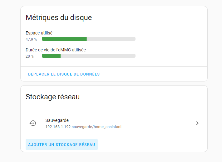

J’ai supprimé le lien Samba et tout refait, c’est reparti, mais il faut être vigilant au moindre message d’erreur de stockage pour ne pas perdre ce lien.
J’ai ajouté l’info sur mon Retex (si quelqu’un a besoin d’aide)
Je pensais que ce n’était que chez moi. Je l’ai eu il y a quelques temps maintenant. J’ai pratiqué comme toi pour le remettre en fonctionnement. Mais par contre, il ne fait pas de sauvegarde automatique chez moi. Vous pensez que c’est possible ? Je pense que c’était un problème samba et non home assistant car j’avais gardé le module samba backup pour justement avoir les sauvegardes automatiques et il ne fonctionnait plus non plus
Justement moi en passant par la j’ai jamais eut de problème et je l’ai fait des le début de l’option, par contre j’avais fait les fichier dans mon nas avec de configurer home assistant.
