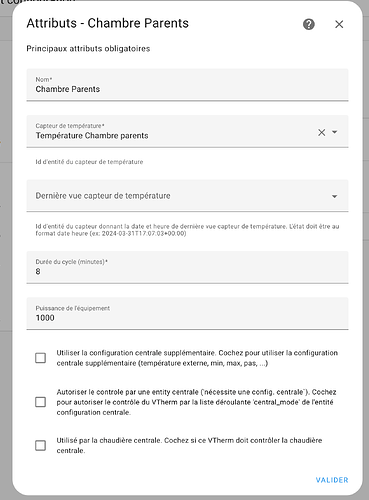

Une fois cela, j’ai set le thermostat dans Versatil :
Mes questions :
  • Quand je mets Confort sur le Vtherm paramétré à 19, la température n’est pas la même sur l’écran du radiateur (18°)
  • Pourquoi lorsque je mets "Confort’ sur la carte Vtherm, au niveau de Z2M, j’ai éco qui reste ?
Alors que l’input Boolean a été activé :
Je me mélange un peu dans les concepts mais si certain pouvait m’éclaircir un peu les idées :slight_smile:
