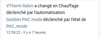

Cela commence par une action de mon automatisation qui n’a pas l’effet escompté :
action: climate.set_hvac_mode
metadata: {}
  entity_id:
    - climate.chambre_benoit_2
    - climate.chambre_amis
    - climate.vtherm_ch_parents
    - climate.salon_2
  hvac_mode: cool
Les VTherm se retrouvent en mode Chauffage :
Note : résultat identique sur mes 3 autres VTherm.
Lorsque je tente n’importe lequel des CVC je me retrouve systématiquement avec le mode chauffage…
Via l’IHM (carte de base de HA) je peux jouer avec éteindre et chauffage.
Toute autre valeur le met sur chauffage.

Quelqu’un a-t-il le même problème ?
A force de creuser j’ai fini par comprendre ce comportement, qui est normal…
Si vous avez créé une consigne centrale pour les VTherm, il faut que le central mode soit sur Auto :
Le mien était sur Heat only, ce qui interdisait tout autre état dans les VTherm fils…
