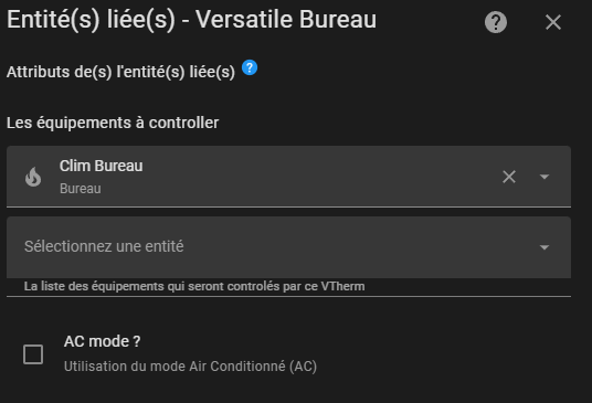

Par contre, j’aimerai quand je passe en mode froid, via la même automatisation, pouvoir activer le mode AC de mes sous-jacent (et le désactiver dans l’autre sens).
Savez-vous si cela est possible SVP ? Je n’ai rien trouvé qui y ressemble…

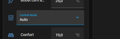

Tu as essayé avec le mode central ?
Ohhhhh, je ne l’avais pas vu lui !
Je vais donc dans un cas le basculer en « Heat only », dans l’autre en « Cool only », et du coup, je peux activer mon mode AC en permanence sans soucis !
