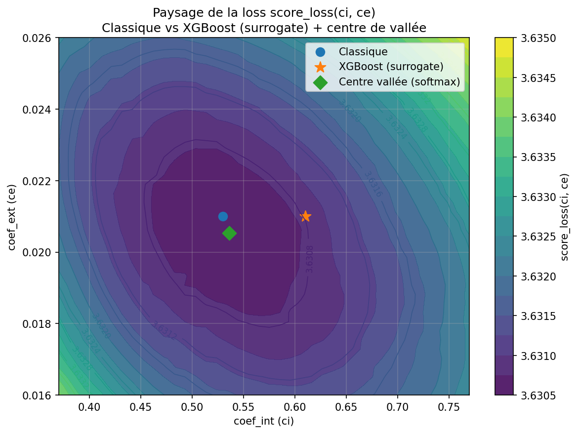

Il existe en réalité de nombreuses méthodes pour rechercher des coefficients optimaux.
De mon côté, j’utilise principalement la grid search : c’est une méthode de type brute force qui teste l’ensemble des combinaisons possibles des deux coefficients. C’est la méthode la plus exhaustive, donc la plus fiable, mais elle est aussi très coûteuse en temps de calcul et en ressources.
Les deux autres algorithmes que j’exploite poursuivent le même objectif, mais de manière plus rapide, car ils ne testent pas toutes les paires de coefficients.
Une fois une zone intéressante identifiée, j’applique ensuite une méthode de Powell, limitée autour des coefficients trouvés, afin d’affiner le résultat :
J’ai également expérimenté une recherche basée sur XGBoost, mais je ne maîtrise pas encore suffisamment cet outil. Le principe est différent, car ici l’algorithme apprend directement le comportement thermique de la maison.
Cela dit, tout cela reste un raffinement assez théorique, puisque les valeurs sont de toute façon clippées aux limites acceptées par vth. Et au final, on régule une température, pas la trajectoire d’un satellite :grinning_face_with_smiling_eyes:
La méthode d’apprentissage basée sur les pentes (slopes) est aussi pertinente, mais je pense qu’elle ne fonctionne correctement qu’avec de fortes variations. L’apprentissage devrait d’ailleurs pondérer davantage le modèle le matin, lorsque le on_percent est proche de 100–90 %, et pénaliser les faibles on_percent.
La méthode des petits pas (désolé, je ne connais pas le nom exact de ta méthode), proposée par @KipK, est également très intéressante, car la thermodynamique d’une pièce est lente.
De mon côté, je lance mes algorithmes tous les lundis avec 14 jours d’historique. C’est suffisant, et cela permet aussi de s’adapter progressivement aux changements de saison.
D’ailleurs, @Jean-Marc_Collin, s’il est possible d’avoir un service permettant de modifier automatiquement ces coefficients, cela m’intéresserait beaucoup : cela éviterait toute intervention manuelle chaque semaine :slightly_smiling_face:
En pratique, il existe une multitude de couples de coefficients différents qui produisent le même résultat. Le graphique ci-dessous l’illustre très bien.
Le centre de la vallée correspond à la zone où les coefficients sont optimaux. On voit que cette vallée est large, ce qui est parfaitement logique. On observe également que la méthode XGBoost n’est pas la plus adaptée ici, puisqu’elle identifie une paire de coefficients située en dehors de la meilleure vallée.
En résumé, quelle que soit la méthode choisie, l’essentiel est d’obtenir une première bonne paire de coefficients, puis d’effectuer une optimisation locale autour de celle-ci (par slope ou petit pas), en tenant compte des évolutions climatiques.

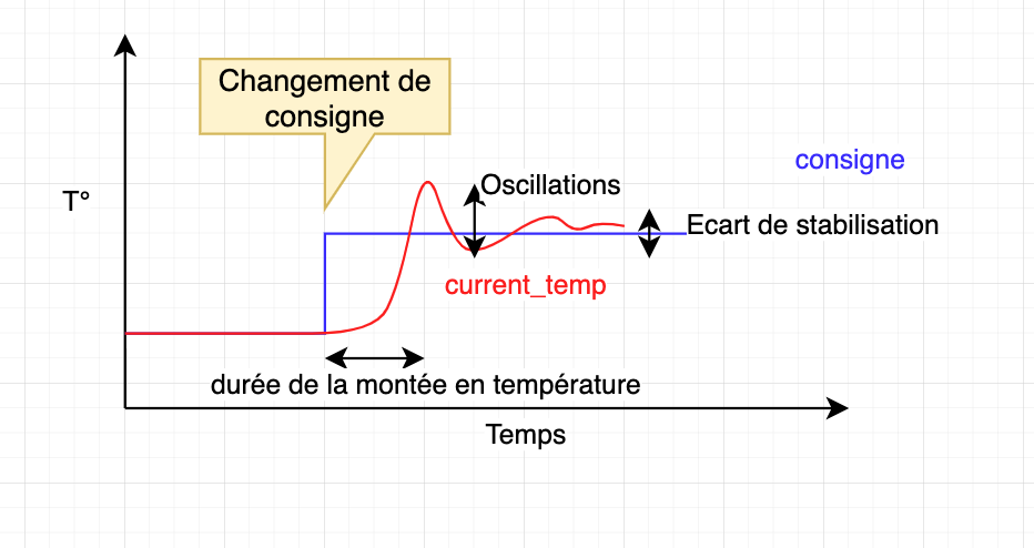

Les grandeurs physique à optimiser
Dans cet article, Baissez vos factures de chauffage avec Versatile Thermostat, on voit comment l’humain sait qu’il faut changer de paramètres. Il y a 3 valeurs à optimiser :
  1. minimiser la durée de la montée en charge,
  2. minimiser les oscillations,
  3. minimiser l’écart de stabilisation.
Mesure les grandeurs physiques
Là je pèche. Une approche naïves ne suffit pas (si la current_temp dépasse …). Il faut des modèles statistiques pour détecter le bon moment (la mesure l’écart de stabilisation ne doit se faire que si la situation est stable, …). On sent bien que le slope (dTemp/dt) peut aider.

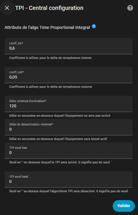

avec des chauffages électriques , j’utilise cette configuration en TPI
Mais quand il fait vraiment froid et avec beaucoup de vent , j’augmente le coef_ext à 0.07.
Froid et vent tu n’atteins pas la consigne et si tu laisses à 0.07 tout le temps tu dépasses la consigne. C’est là que les travaux de @KipK et @Gael1980 prennent tout leur sens. Après c’est à la journée du coup. Il ne faut pas que ca mette 2 semaines à apprendre les nouvelles valeurs.
Donc je vais faire un service qui va te permettre d’automatiser ce changement.

Sur le Github du vth, j’ai déposé une mise à jour du script compatible vth8.
Cette version se limite à l’affichage des coefficients coef_int et coef_ext proposés.
Elle n’intègre pas l’analyse de la consommation, ni l’utilisation de XGBoost, ni de modèle 2R2C.
exemple d’utilisation :
uv run calibrate.py --thermostat climate.thermostat_cuisine
uv run calibrate.py --thermostat climate.thermostat_cuisine --cycle-sec 600 --tpi-high 1.5 --tpi-low 0.2 --min-on 45 --min-off 45
