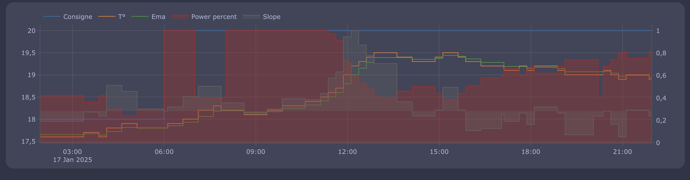

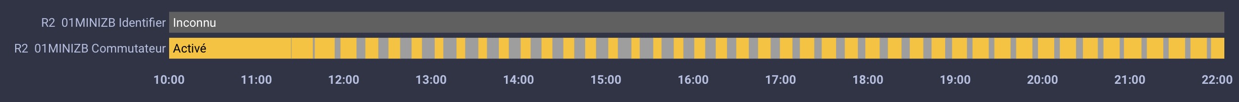

et si ça peut aider :
Hello @Pat30 ,
Bon ce n’est pas exceptionnel, tu n’atteins pas la consigne et ça commence même à descendre alors que la consigne n’est pas atteinte. Il faut que tu augmente le coef_int. Passes le à 0.8.
Autre chose comme tu as une grande inertie, il faut que évites les grands écarts. Ton chauffage met plus de 6 h à chauffer. Donc tu as intérêt à avoir une température de consigne stable.

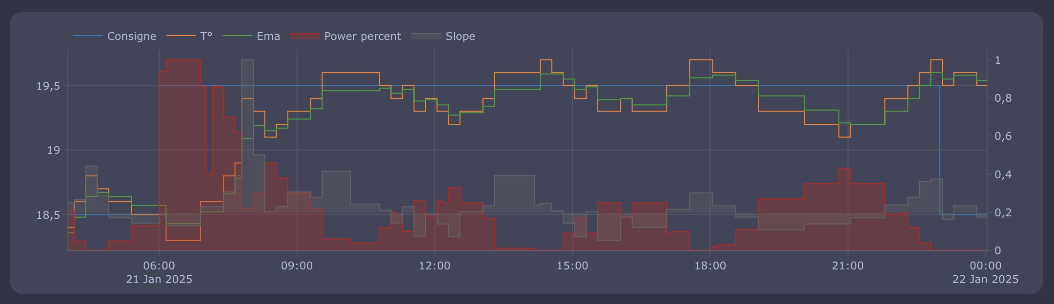

Bonjour, retour de configuration :
ça marche ! merci
Eco à 18°, confort à 19°5, j’atteins et maintiens 19°5 ouf.
Par contre, je passe de 18° à 19° en 3 heures, il me faut 2 heures de plus pour atteindre les 19°5. Donc, je pense que je vais augmenter la température Eco à 18°5.
Reste le petit problème du thermostat d’ambiance (qui ne sert à rien) ! Si quelqu’un à une idée… de mon côté, si j’ai le temps, j’irai voir du côté du BSBLan, mais j’ai pas encore trouvé comment s’en servir.
Merci encore pour votre aide, @Jean-Marc_Collin et @Yoyouri
Mets nous une courbe que je vois ce que ça donne maintenant
Voilà après une journée de fonctionnement… pour moi, très bien !

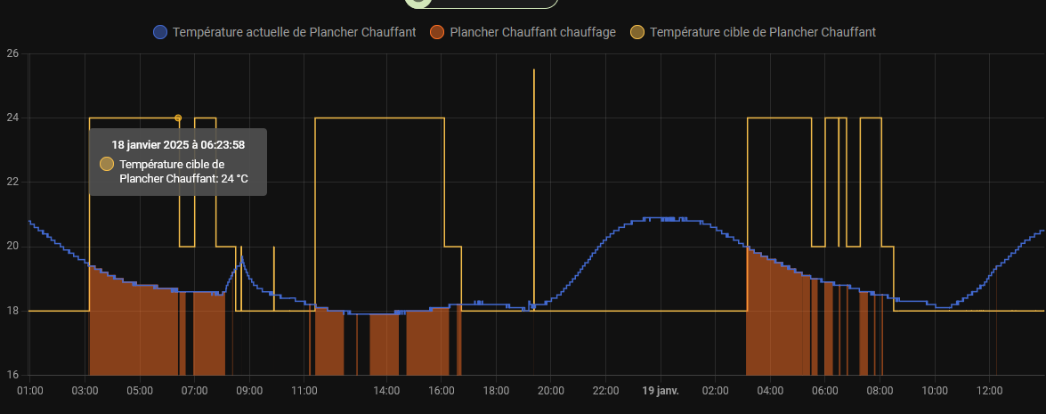

Personnellement j’ai un plancher chauffant avec chaudière électrique en appoint car j’ai également une cheminée qui est mon chauffage principal.
Le plancher chauffant ne tourne que la nuit en HC avec une programmation scheduler et le Vtherm, ce dernier me sert en association avec SolarOptimizer a déclencher également la journée lorsque j’ai beaucoup de surplus solaire pour garder une certaine température dans la dalle.
Hors mis le réglage des coef sur le Vtherm regarde aussi que les température départ et retour de ta nourrice n’est pas de gros écart , l’idéal est d’avoir 4-6° entre les deux .
Voila une courbe de fonctionnement de mon plancher en journée avec soleil et ou on étais absent donc température régler en eco a 18° , la cheminée a étais allumer a notre retour vers 19h
