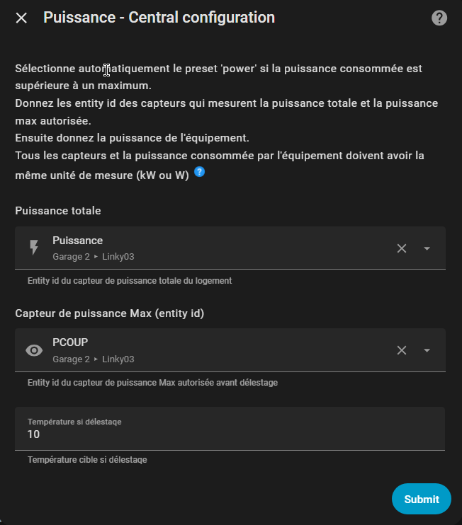

Bonsoir merci de ton retour . j’avais effectivement vu mais
je ne vois pas ou indiquer le seuil a ne pas depasser
j’ai configuré comme suit
Le capteur puissance est via un capteur lixee relié sur le linky
Le pcoup est la puissance max de l’abonnement
Pour info et etre plus complet j’ai un vtherm pour chaques pieces a savoir 11 avec tous des module nodon qui remontent chaque puissance instantanée.
pour indiquer la puissance totale de chaque vtherm je n’ai pas trouve ou l’indiquer.
Ton seuil a ne pas dépassé c’est le puissane max.
C’est dans la config du vterm => principaux attributs => puissance de l’équipement.
