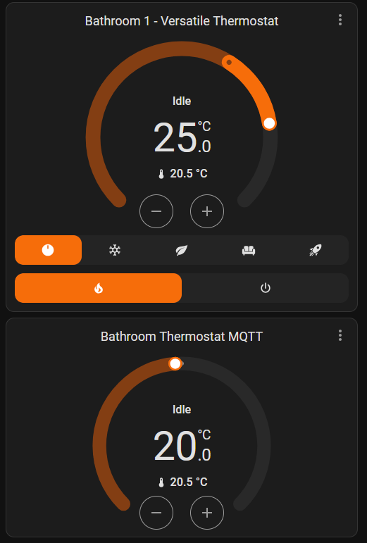

Je teste l’integration Versatile Thermostat en mode Thermostat over Thermostat. En effet j’ai des thermostats physiques qui controlent deja la temperature, et ce mode est le plus adapté dans mon cas.
Mais la consigne dans la carte de Versatile Thermostat est differente de la consigne réelle, comment faire pour synchroniser les deux?
Sur le screenshot ci dessous, le thermostat du dessus est le Versatile, et le thermostat du dessous est celui de Zigbee2MQTT

Ca fonctionne à moitié: Il y a une temporisation de 10 secondes entre deux changements de consigne.
Pa exemple, je règle la température à 20°C. Je me trompe, et la règle à 19.5°C. La consigne est correctement remontée à Versatile thermostat.
Je corrige la consigne à l’interieur de 10s pour 20°C, la nouvelle consigne n’est pas remonté. J’ai 19.5°C sur le Versatile, et 20°C sur le thermostat physique.
