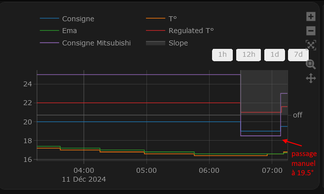

J’utilise Versatile Thermostat afin de réguler la température dans mon salon via ma clim réversible Mitsubishi. J’utilise un capteur de température complémentaire car celui intégré à la clim ne permet pas de bien réguler.
J’ai un déclenchement automatique le matin et le soir afin de chauffer avant mon réveil et avant que je rentre le soir.
Je constat que lorsque VTherm se déclenche il envoie la valeur de consigne à la clim (le matin demande de 19°) et donc la pièce ne chauffe que de 0.4° en 30min.
J’ai le même souci le soir et la régulation se déclenche correctement après que je modifie plusieurs fois volontairement la température de consigne (assez aléatoire en vrai).
Par exemple ce matin j’ai relevé ces températures :
- Temp salon : 16.2°
- Temp clim : 14°
- Temp ext : 1.4°
Je joins ci dessous la configuration VTherm et les logs debug de ce matin.

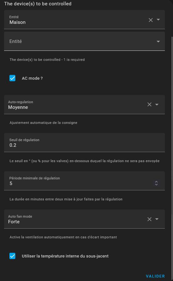

Configuration VTherm
vac_modes: off, heat, dry, cool, fan_only, heat_cool
min_temp: 7
max_temp: 30
target_temp_step: 0.1
fan_modes: auto, 1, 2, 3, 4, 5
preset_modes: none, frost, eco, comfort, boost
swing_modes: auto, 1_up, 2, 3, 4, 5_down, swing
current_temperature: 16.4
temperature: 19
fan_mode: auto
hvac_action: idle
preset_mode: none
swing_mode: swing
is_on: false
hvac_mode: off
type: null
is_controlled_by_central_mode: true
last_central_mode: null
frost_temp: 7.5
eco_temp: 18
boost_temp: 22
comfort_temp: 20
frost_away_temp: 0
eco_away_temp: 0
boost_away_temp: 0
comfort_away_temp: 0
power_temp: null
target_temperature_step: 0.1
ext_current_temperature: 1.7
ac_mode: true
current_power: null
current_power_max: null
saved_preset_mode: comfort
saved_target_temp: 20
saved_hvac_mode: heat
motion_sensor_entity_id: null
motion_state: null
power_sensor_entity_id: null
max_power_sensor_entity_id: null
overpowering_state: null
presence_sensor_entity_id: null
presence_state: null
window_state: off
window_auto_state: off
window_bypass_state: false
window_sensor_entity_id: null
window_delay_sec: null
window_auto_enabled: false
window_auto_open_threshold: null
window_auto_close_threshold: null
window_auto_max_duration: null
window_action: window_turn_off
security_delay_min: 180
security_min_on_percent: 0.5
security_default_on_percent: 0.1
last_temperature_datetime: 2024-12-05T08:07:05.435172+01:00
last_ext_temperature_datetime: 2024-12-05T08:11:44.742955+01:00
security_state: false
minimal_activation_delay_sec: 10
device_power: 1
mean_cycle_power: null
total_energy: 0
last_update_datetime: 2024-12-05T08:11:44.755349+01:00
timezone: Europe/Paris
temperature_unit: °C
is_device_active: false
ema_temp: 16.45
temperature_slope: -0.04
hvac_off_reason: null
is_over_climate: true
start_hvac_action_date: null
underlying_entities: climate.mitsubishi
is_regulated: true
regulated_target_temperature: 21
auto_regulation_mode: auto_regulation_medium
regulation_accumulated_error: 20
auto_fan_mode: auto_fan_high
current_auto_fan_mode: auto_fan_high
auto_activated_fan_mode: null
auto_deactivated_fan_mode: auto
auto_regulation_use_device_temp: true
auto_start_stop_enable: false
auto_start_stop_level: auto_start_stop_none
auto_start_stop_dtmin: null
auto_start_stop_accumulated_error: 0
auto_start_stop_accumulated_error_threshold: null
follow_underlying_temp_change: false
friendly_name: Salon
supported_features: 441

2024-12-05 07:01:59.129 DEBUG (MainThread) [custom_components.versatile_thermostat.sensor] Salon_energy - climate state change
2024-12-05 07:01:59.129 DEBUG (MainThread) [custom_components.versatile_thermostat.sensor] Salon_regulated_temperature - climate state change
2024-12-05 07:01:59.129 DEBUG (MainThread) [custom_components.versatile_thermostat.binary_sensor] Salon_security_state - climate state change
2024-12-05 07:01:59.130 DEBUG (MainThread) [custom_components.versatile_thermostat.binary_sensor] Salon_window_bypass_state - climate state change
Je pense que j’ai mal configuré quelques choses mais la je vois pas du tout …
Merci d’avance !
