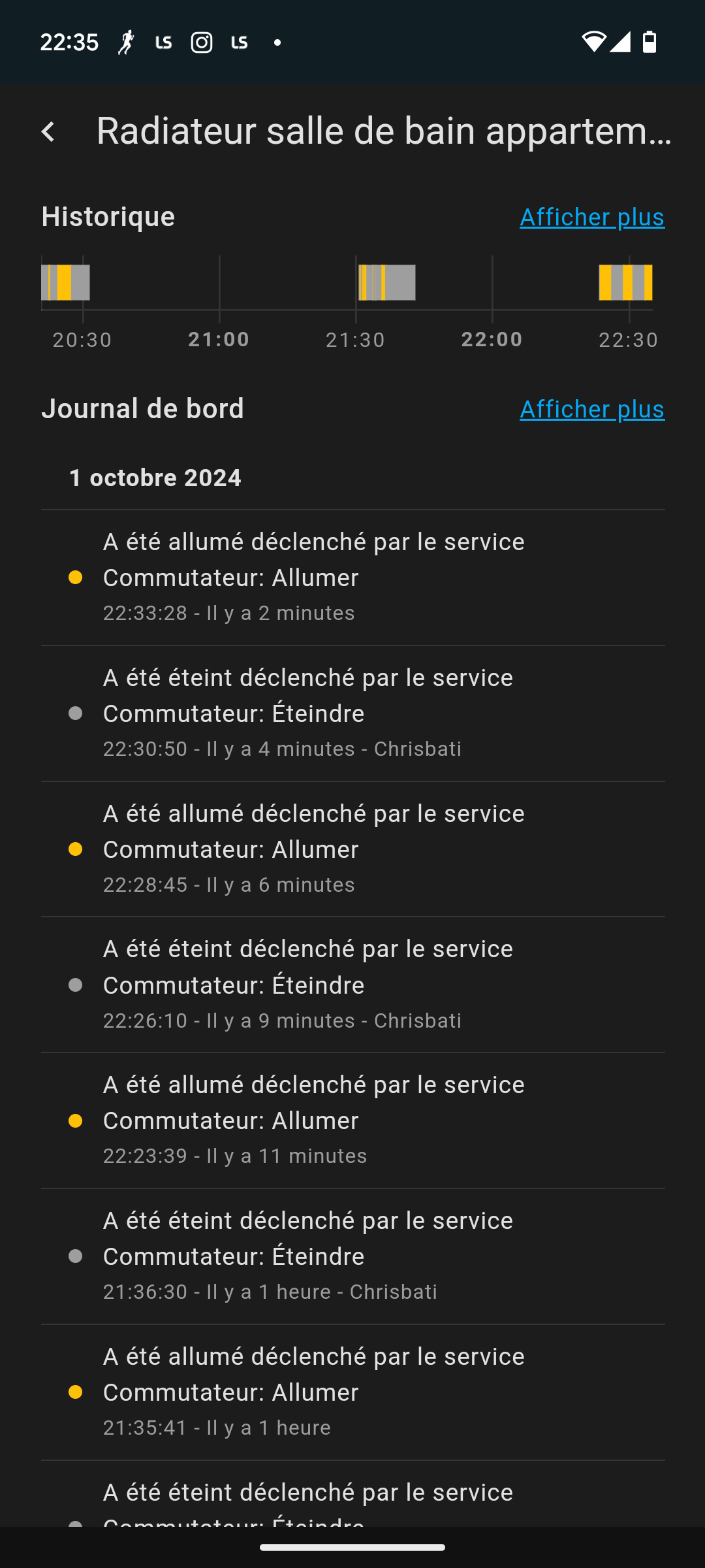

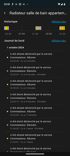

J’ai bien créé un switch virtuel comme dans la Doc, le soucis est que ça allume en permanence le radiateur sans que je ne fasse rien.
Dès que je mets en commentaire le Switch virtuel, le radiateur ne s’allume pas.
Je ne vois pas ce qui déclenche le Switch, il est indiqué que le Switch a été déclenché par le commutateur allumer.

Oui mais en vérifiant je commence à comprendre.
Le Switch forcément ne gère que 2 positions,.qui sont dans ce cas-ci eco ou confort.
Que ce soit en éco ou confort, ça allume le radiateur.
Par contre comment intégrer ce genre de module fil pilote (qui permet de gérer jusqu’à 6 positions) avec versatile thermostat (que j’utilise avec 4 positions plus le fait de pouvoir faire on/off sur le thermostat) et un Switch virtuel qui ne permet que 2 positions ?
