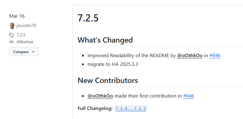

tu as versatile thermostat a jour ?
car il y a eu un fix a partir de 2025.3.3

Bravo et merci pour cette réponse aussi rapide !
Avec la dernière version, je n’ai plus d’erreur après modification !

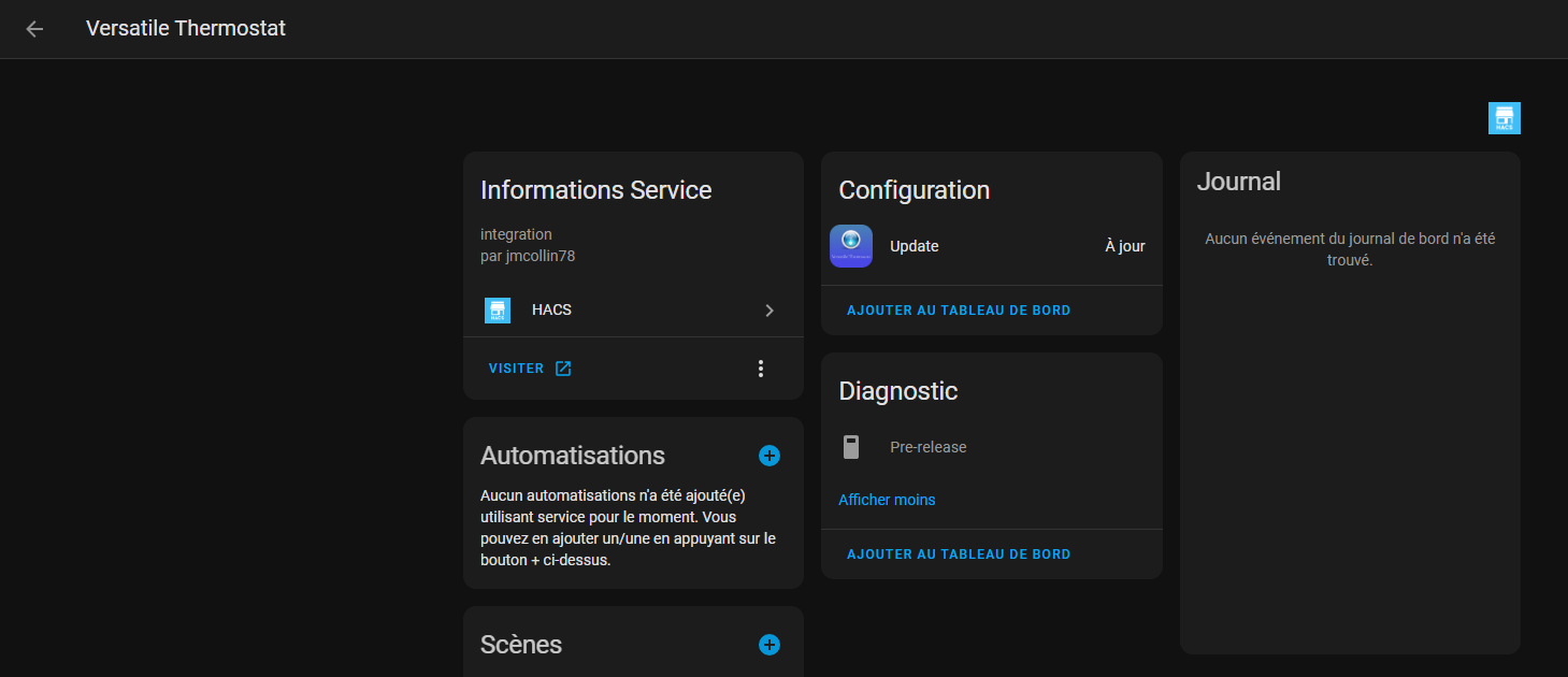

Une dernière question (oui, j’abuse) : est-il normal que je n’ai pas eu de notification concernant cette mise à jour de Vtherm ?
Non.
Il faut regarder dans l’intégration HACS ( paramètres / appareils et services ), si tu as bien l’entité update activée.
Encore merci !
Oui ! J’ai le même écran que toi. C’est même le seul appareil avec « Simple thermostat » à avoir Update « à jour ».
Est-ce que la mise à jour d’aujourd’hui pourrait avoir corrigé le problème ? Ce qui voudrait dire que, à la prochaine mise à jour, j’aurai une notification ?
Bonne soirée !
Je ne vois pas pourquoi tu n’as pas eu de notification de mise a jour si tu as l’entité update activée.
Peux être une idée, si tu n’avais pas le core en 2025.3.3 ou plus, la mise à jour n’étais pas proposé pour pas casser ton core en 2025.1.2, qui n’avait pas besoin de ce fix.
