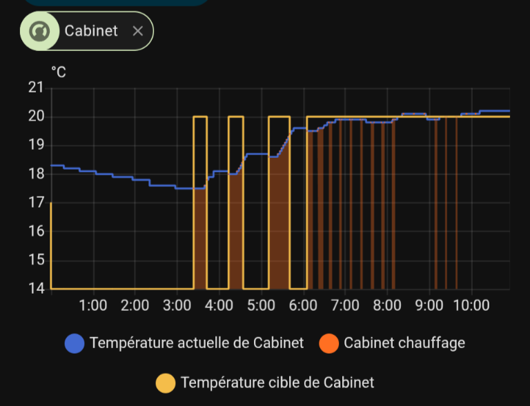

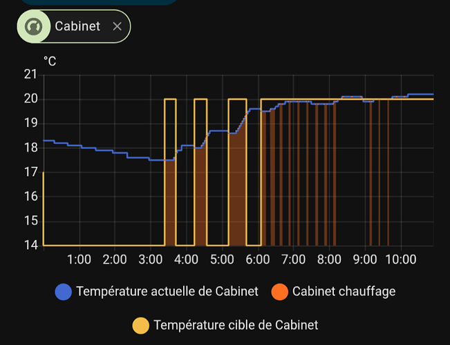

Perso j’utilise intelligent heating system je trouve que le comportement est vraiment bon.
Ca monte même par paliers au lieu de tout envoyer d’un coup et trop chauffer au final.
Ca permet aussi d’éviter de perdre de l’énergie avec les murs qui ne suivent pas la même courbe que la température de l’air.
