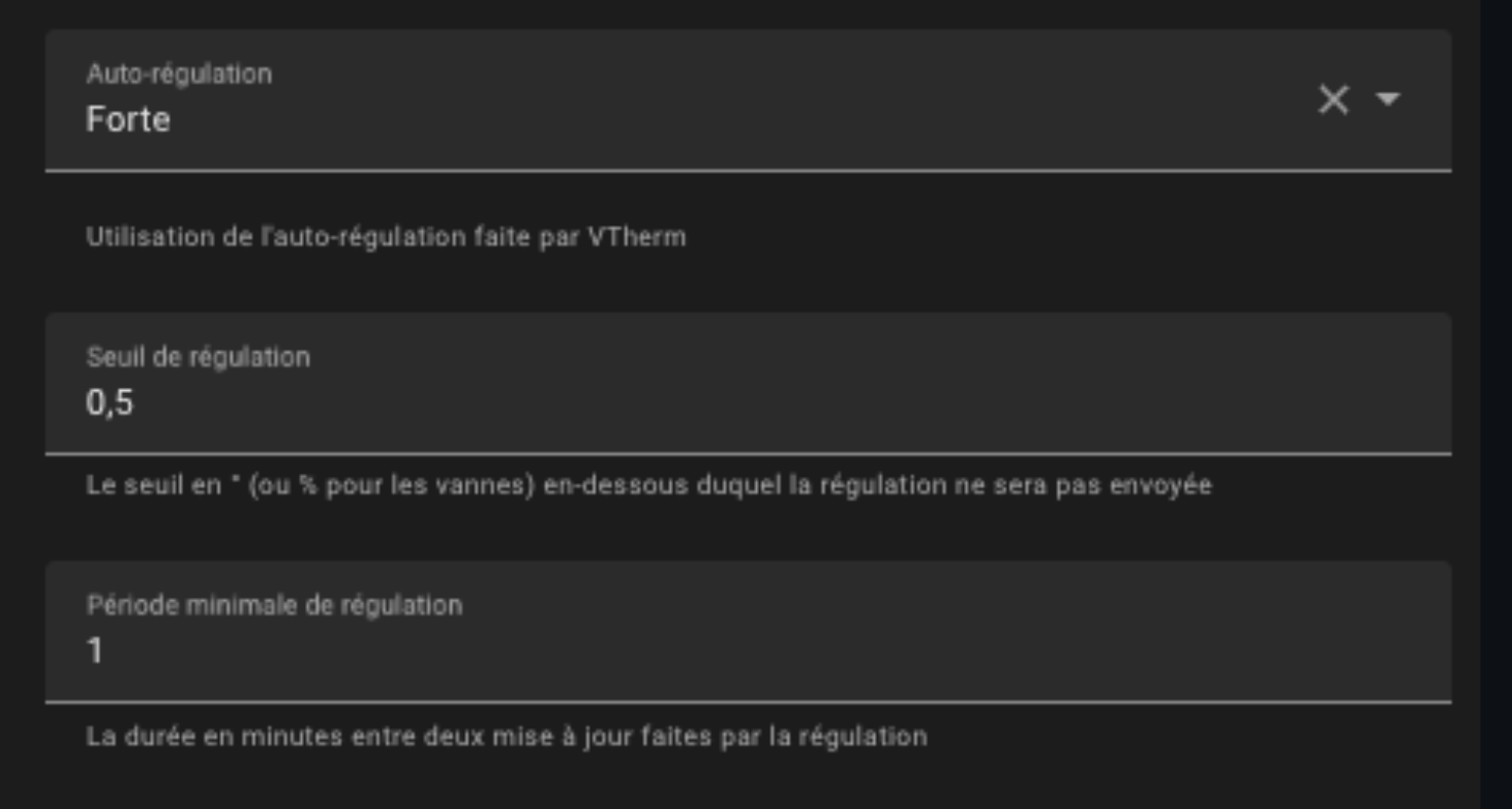

Si tu veux faire du on/off, essaye plutôt l’auto-regulation en mode expert avec des valeurs très forte (cf doc). Ca va faire à peu près la même chose que ton switch virtuel, c’est à dire envoyer des consignes de température très forte ou très faible mais tu évites le switch virtuel.
La doc est là: versatile_thermostat/documentation/fr/self-regulation.md at main · jmcollin78/versatile_thermostat · GitHub.
Ca te permet d’utiliser la synchronisation des températures.
Ca permet aussi de minimiser l’impact sur les piles en utilisant les paramètres qui sont faits pour (seuil de régulation et période minimale) :
La doc sur ces paramètres est là: versatile_thermostat/documentation/fr/over-climate.md at main · jmcollin78/versatile_thermostat · GitHub
