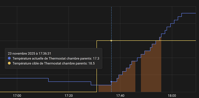

Cependant, j’ai un problème. Je pensais avoir bien configuré le thermostat, j’ai choisi l’option “Thermostat sur un autre thermostat” pour les splits. Néanmoins, quand je l’active et que je regarde les courbes, le split est marqué à certain moment comme “inactif”, ce qui sous-entend qu’il n’est plus censé chauffer, mais il chauffe quand même.
Typiquement, dans l’image, entre les 2 périodes de chauffe, le split soufflait quand même de l’air chaud. D’ailleurs, juste avant 18h, quand je suis allé voir le split, il soufflait de l’air chaud alors que le graphe semble dire que ce n’est pas le cas.

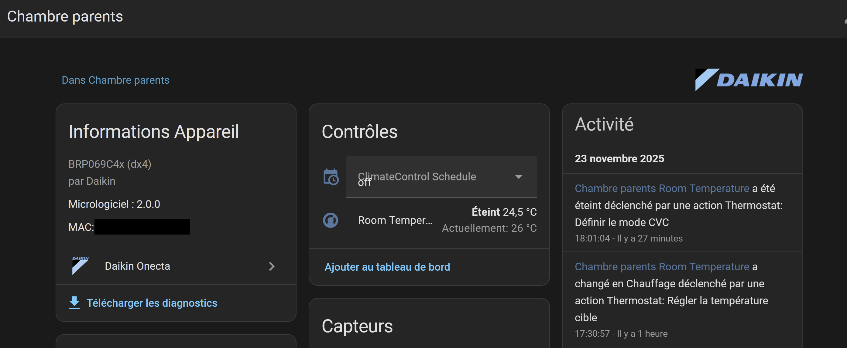

De base, je pilotais mes clim depuis HA via le module Onecta (comme le montre l’image ci-dessous).
Quand je l’utilise le VTherm, la clim réagit bien. Typiquement, le fait de l’allumer et de modifier la température, mais j’ai l’impression que la clim tourne en continue. J’ai bien vu que les actions sur le VTherm agissait sur la consigne de la clim.

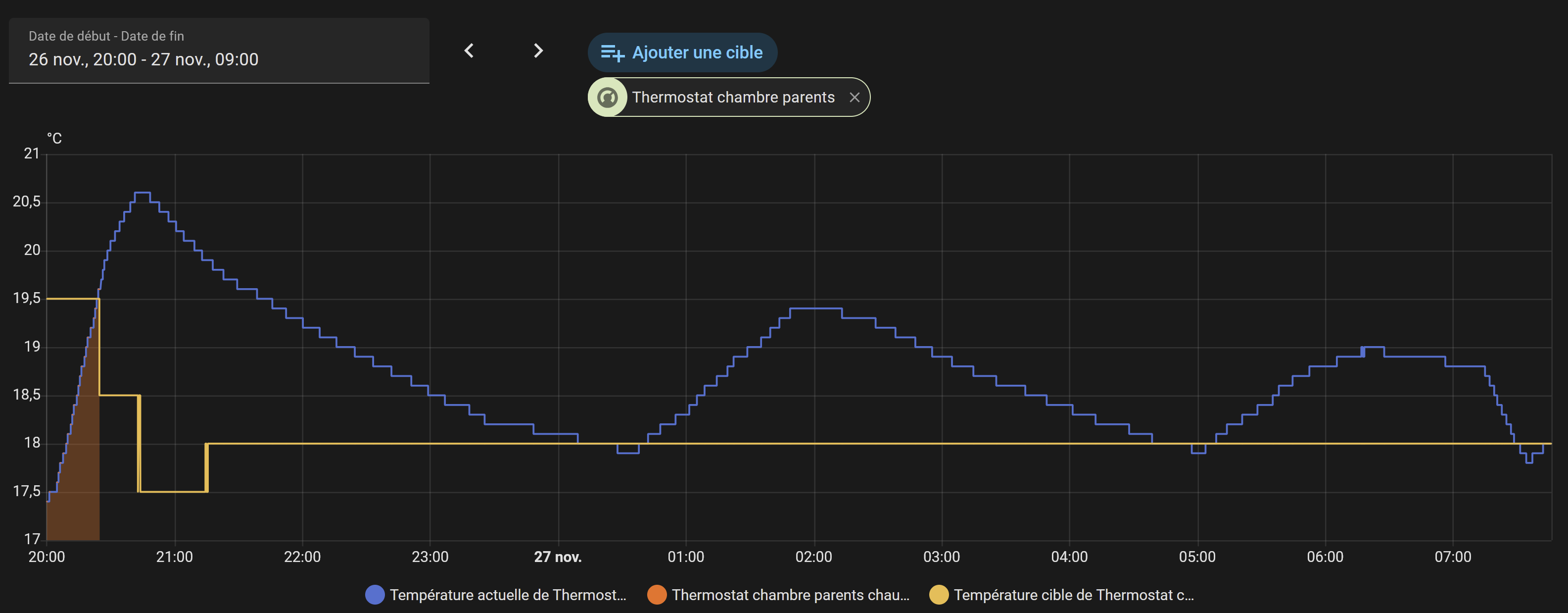

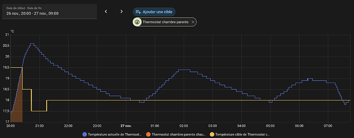

J’ai refait un test :
C’est pas trop mal en soit…
Par contre, je ne comprends pas l’information de “chauffe” en orange. On a l’impression que la clim n’a chauffé qu’au départ, alors que ce n’est pas le cas. Elle a soufflée à plusieurs reprises dans la nuit.
Sur quel paramètre je pourrais jouer pour que la courbe bleue se rapproche encore plus de la courbe jaune ?
PS : la clim a été stoppée à 7h du matin et la fenêtre a été ouverte, d’où la chute plus brutale en fin de graphe.
Je vais jouer sur l’autorégulation et faire différents tests pour voir si la courbe peut s’aplatir.
