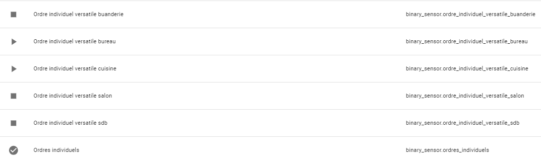

J’ai donc créé un thermostat over a thermostat sur Versatile et tout ces Vtherm commandent ma chaudière centrale via input_boolean.ordre_chauffe (qui lui même derrière déclenche une automatisation pour savoir si c’est mon fioul ou la PAC qui démarre mais ça c’est ma tambouille).
Ce qui m’embête c’est que mon ordre de chauffe reste à 1 tant que l’état de mes versatiles de passent pas à off.
Alors que c’est l’attribut hvac_action (idle, heating) qui m’importe puisque mes Vtherm restent allumés toute la journée en idle et n’éteignent donc pas ma chaudière quand « tout est chaud ».
Ou alors je n’ai pas compris quelque chose ?
Je m’auto-répond j’ai créé des ordres individuels :
{{ is_state_attr('climate.versatile_bureau', 'hvac_action', 'heating') }}
Avec un scenario qui actionne mon relais selon l’état de Ordres individuels.
